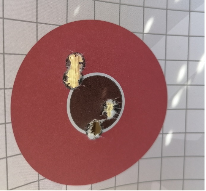

Na slici dolje je grupa iz tikke (nakon moje visemjesecne stanke, bez treninga, privih pet komada sa bellot HPC, lovacki, malo starije pakovanje, htio sam da ih potrosim da ne zazaimaju mjesta u ormaru sa polupraznom kutijom. Prije treninga jucer, da malo zagrijem cijev.
Dakle, Bellot HPC, 180 grain, 100 m udaljenost.
Sad sacekajmo da neko elaborira kako to nije precizno, i to dokaze sa infitezimalnim racunom.
Ne govoreci sad o jakom natjecanju, govoreci iskljucivo o kvalitetnom treningu, i sa HPC mozes vrlo kvalitetno trenirati do koje god hoces udaljenosti. To je nekad bio najjeftiniji lovacki metak, cijenom oko 10 kn, danas je vjerojatno nesto skuplji.
Kockice za mjerenje su 1cm oko centra mete.

Sierra match king, HPBT 168 grain. 100 m
(ovo je osrednje do losije gadjanje, obzirom da sam malo zahrdjao) SMK moze i bolje

Realnost,nekad malo bolje,nekad lošije ali ok,za razliku od onih koji pucaju konstantno "metak u metak"
Re: Streljivo za .308 Tikku
Da slažem se, ovo jest realnost za tvorničko streljivo, spomenutu pušku i 100m!dive37 wrote:Realnost,nekad malo bolje,nekad lošije ali ok,za razliku od onih koji pucaju konstantno "metak u metak"
To je zapravo i informacija koju je "mladi" kolega tražio.
Sukus cijele rasprave koja se kasnije razvila i otišla u off-topic jest da se i sa osnovnim/basic reloadingom može napraviti bolji metak
koji će s Tikom zadovoljiti i na 300m, pa i na srednjim udaljenostima do 600m. Nakon toga, dakle u long range-u niti ovo oružje, niti tvornički metak, a
boga mi niti basic reloading alati i procedure neće dati vrhunski rezultat (pa da puca i sam Brian)!
