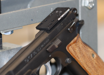

E sad s obzirom da volim cz75b a ona ima obli vrh a nosač za red dot je plosnat ima li tko red dot na njoj i kako to izgleda?

Je li model "optic ready"? Ako nije, trebat ćeš zamijeniti stražni ciljnik s metalnom podlogom koja je predviđena za montažu Red Dot-a. To ti onda izgleda ovako: (Bez brige, tvorničko je riješenje, ne treba ništa prčkati)tugo wrote:Probao sam upravo sa frendovim hsom sa red dot.jolly wrote:Ja (kako sam poceo citati s ocalama), a znam da s godinama nece ici na bolje, za back up kupio sam pistolj optics ready i crvenu tocku.
