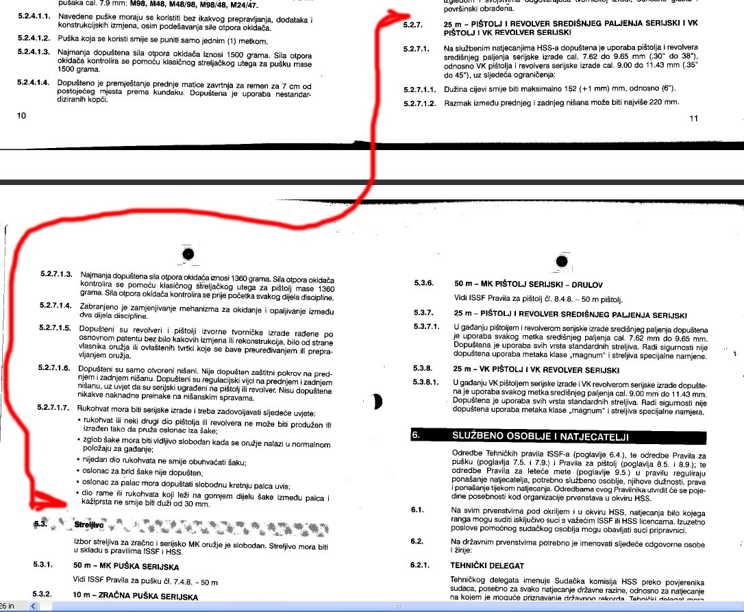

blackpowder wrote:Vidim da si se potrudio oko svoje ČZ 75. Ja moju koristim od ˝94 i ispalila je vagon streljiva no prošle godine jednostavno se grupa otvorila ko kišobran i više nije bila za precizno pucanje. bilo mi je žao otpisati komad koji mi je punio vitrine trofejima i naručio sam si kod renomiranog puškara novu cijev. Nova cijev joj je tako dobro legla da joj je udahnula novi život. Na slici je prvo pucanje na streljani bez ikakve korekcije ciljnika.
Smije li se takva cijev od 6 inca koja izlazi iz standardnih okvira tog pistolja koristiti na takmicenju? Jer ako to nije po standardu takmicenja, cemu onda ta prerada osim za uzivanje na treningu ili ...
I jos jedno pitanje, ako se smije korisiti takva cijev, moze li se napraviti i neki uteg kao na slici (samo radi primjera) ili to nista ne dolazi u obzir na takmicenjima (mislim na zupanijska i drzvana prvenstva)?
Hvala
Original_G
Posts: 1772
Joined: 04 Apr 2008, 19:52
Location: Čakovec
Re: Prerada CZ75b
Post by Original_G » 13 Oct 2009, 17:54
dozvoljena su samo tvornička oružja bez prerade
Re: Prerada CZ75b
Post by istra champion » 13 Oct 2009, 18:26
U pravilu ne bi se smijela koristiti (kao ni naknadno ugrađeni mikromet.ciljnici i dr.) jer je to disciplina serijski pištolj na kojem nisu dozvoljene nikakve preinake. Pošto uvijek i za sve postoji ''iznimno'' takve prerade tehnička kontrola tolerira i dozvoljava pucanje-natjecanje. Zašto? jer da su to zabranili (recimo prije 10 godina) na PH bi možda došlo 10 natjecatelja.
Kad ugradiš dugu cijev (kao cijev na gunu od pok.blackpowdera) od 6'' na standardnu ČZ M-75 ne dobiješ baš puno, a usudio bih reči- ništa sve dok ne produžiš i nišansku liniju, odnosno ugradiš uteg na cijevi koji služi i za montažu prenjeg ciljnika (kao tanfoglio). Na preciznost ne utječe samo dužina (naravno i kvaliteta) cijevi nego i nišanska linija. Npr. na mojem Hammerliju P-280 cijev je 100 mm, a nišanska linija 220 mm, tvornička grupa pogodaka u cal.32S&WLWC=11mm.

Znaci, smije se.
Duza cijev plus naknadno ugradjeni uteg sa ciljnjicima moze i smije koristiti u VK takmicenjima.
Jer ako se strogo drzimo pravila vise od polovine pistolja na drzavnom ne bi moglo proci tehnicku kontrolu jer imaju naknadno ugradjenje mikro nisane.
Re: Prerada CZ75b
Post by istra champion » 13 Oct 2009, 20:11
Ne samo mikrom.nišane, a anatomske drške?
Ja sam prije nekoliko godina koristio ČZ M-75 sa svim mogućim neserijskim dodacima, i prolazio sam tehničke kontrolu na PH. Ovisno o ''stručnosti'' suca na tehničkoj kontroli, uvijek bude neko pitanje i naravno komentar ali glavno je da drži uteg.
