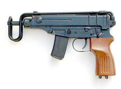

Pošto ovdje sigurno ima mnogo vas koji ste pucali ovim oružjem, mnogi ga dužili a mnogi i sada duže, interesuju me vaša iskustva i procjene. Dakle, samo iskustvo ''suhe'' upotrebe, bez ''lovačkih priča''.

Duzio sam i ja jednoga.
Kompliciran mehanizam za usporenje (ako me sjecanje dobro sluzi) koji se nalazi u drsci i koji nikako nisi smio rastavljati. Mali spremnik i poveliko rasipanje streljiva.... Za razliku od Ere/uzija je laksi i s manjim kapacitetom spremnika, ali manje zastoja sam imao s potonjima...a i 9 mm mi je bio drazi nego 7.65....

Premda po načinu rada ima dosta sličnosti, jer je izvorna ideja, pukovnika izraelske vojske Uziela Galila, prerađena i dopunjena od strane Čeha i njihovog konstruktora Miroslava Ribar 1961. koji je napravio inačicu oko pištoljskog kalibra 7,65 x 17. Kasnije je razvijena i verzija s 9 mm (prvo kratka (17mm) a kasnije i duga devetka (19 mm)). I rusi su imali kombinacije sa Steckin APS modelom ali to je tema za nekakvu sasvim drugu temu...
Koliko se još sjećam sa obuke koju sam imao i u jna i kasnije u HV-u, kao operativno oružje je tamo završio sedamdesetih, nakon niza prepravki i usavršavanja. Do kraja sedamdesetih su ga dužili časnici, vojna policija, vozači, kuriri, određene specijalne jedinice.... ali samo u kalibru 7,65 x 17. I da, postojale su dvije varijante M.84 koja je bila automatska i M85 koja je radila samo pojedinačnom paljbom.
Funkcija: Radi se o slobodnom zatvaraču sa dvije povratne opruge sa udarnom iglom, povratnom oprugom iglei mehanizmom sa okidačem i udaračem. Kao najveća razlika Ero/Uzi imaju na glavi zatvarača lijevanu izbočinu umjesto udarne igle te tek po nalijeganju metka u sjedište cijevi izvršava opaljenje.
Tko ga je rastavljao, zna o čemu govorim. Sustav neobičan sa dosta dijelova. Zgodno je bio postavljen napinjač zatvarača koji je postavljen obostrano - što je jedno od boljih rješenja za ljevake i dešnjake .
Veliki problem je kada se uspornik paljbe zaprlja, postane neispravan ili potroši - pištolj je sam po sebi imao veliku kadencu, a s neispravnim uspornikom je
streljivo trošio prebrzo jer je kadenca rasla jako brzo. Također utvrđivač spremnika nije bio najsretnije riješen, pa se znalo događati samovoljno ispadanje spremnika iz oružja.... jna modeli su po tome bili kvalitetnije i bolje riješeni od čeških modela. Novi modeli Škorpiona generacije 3 su nešto sasvim drugo....

Činjenice: kao pištolj i to u kalibru 7,65, definitivno je prevelik da bi bio praktičan, a obzirom na kalibar, preslab za nešto ozbiljnije. Normalni okvir od 10 metaka, bez obzira na još 4 okvira po 20 metaka također ne predstavlja ništa vrijedno pažnje.
Može se montirati prigušivač, ali to je više oružje za ubojstva nego za neku ozbiljnu obranu.

Kao sto procitak ovdje problem s ovim oruzjem je kada se uspornik paljbe zaprlja ili kada je ostecen, kako prepoznati dali je zaprljan ili ostecen? vidi li se to nekako "od oka"?
