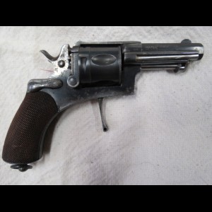

Molim pomoc
Re: Molim pomoc
Radi se o pištolju zvanom ''revolver''

Slike ne pokazuju dovoljno, i trebalo bi vise podataka.
Medjutim, prema zarezima na bubnju na prvoj slici gore, daje mi dojam da je to jedan od modela tzv. "pin fire revolvera", gdje inicijalne igle izviruju dijametralno, prema vani iz bubnja.
Pa bih rekao da je to Francuski Lefaucheuh revolver, pin fire, kojeg je bilo u vise kalibara, 10 mm, 7 mm, itd.
Najslicniji njemu, na slici koju sam nasao na internetu, je u prilogu, osim sta ovaj na slici ima kocnicu, dok ovaj iz upita to mu nedostaje (izgleda po rupama sa strane da je skinuta), a takodjer ovaj o mom prilogu ima zastitu okidaca, dok ovaj iz upita nema.
\Takodjer, ova verzija u mom prilogu ima polugu za izbacivanje cahuram dok ovaj iz upita nema. (Lux verzija...
Sve u svemu, rekao bih neka od verzija ovog francuskog revolvera.

To ti je Belgijski Constabulary revolver-nekompletan. Ispod korica bi trebao biti još jedan belgijski žig, pa ako ga ima poslikaj i dobiti češ dodatne informacije.
Oznaka na bubnju; ELG=ured za tormentaciju Liege-Belgija, licenca za oružje ureda za ispitivanje, koristila se od 1818-1893.g.
oznaka R=oznaka kontrolora koja se koristila od 1877g.
