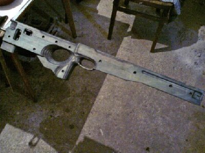

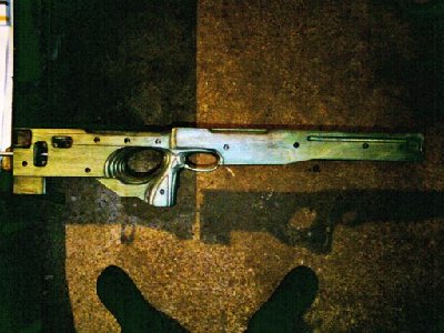

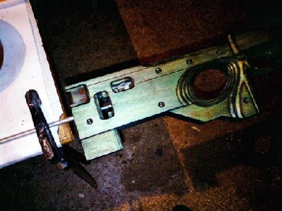

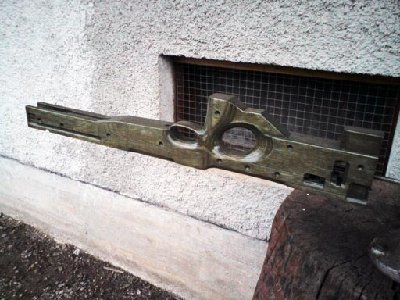

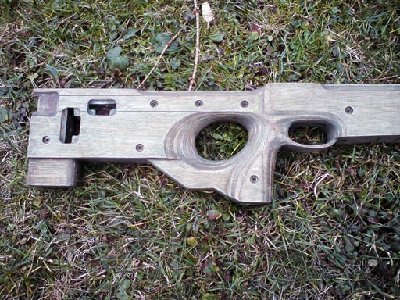

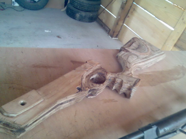

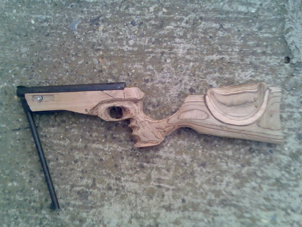

Evo ga, kundak je spreman za bojanje, pripremim ja bajc, idem isprobati na komadu otpada kad ono boja zakurac =( Sada moram negdje nabaviti maslinastozelenu boju, neku koja se razređuje sa razređivacem, tako da ju prorjedim da ne bude neprozirna kad ju nanesem na drvo nego onako rjeđa malo. Al' ovdje u mojoj selendri nema takve boje, moram u velegrad po deci dva boje, a tko zna koliko ce mi jos zaracunati i mjesanje boje, jeli ima tko kakve ideje ili spoznaje o tome? Hvala

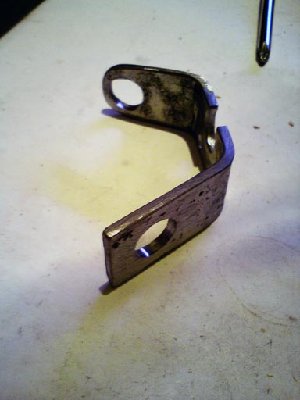

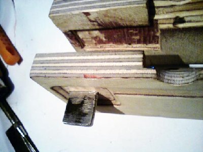

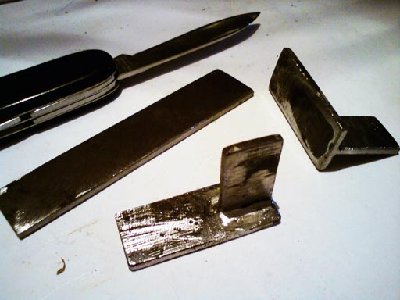

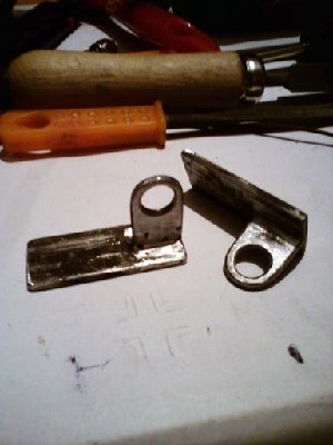

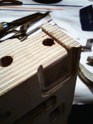

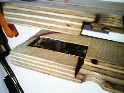

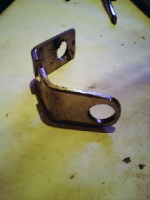

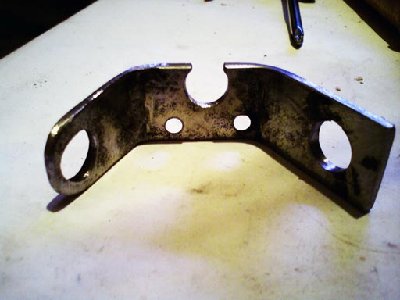

Evo jos nekih slika, mislio sam da sam ih stavio, al' zaboravio pa sam sada dodao jos par novih... manufaktura nosaca remena, ukopavanje istih u drvo, dorada i pripasivanje istih

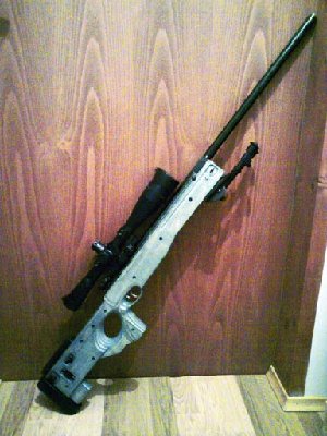

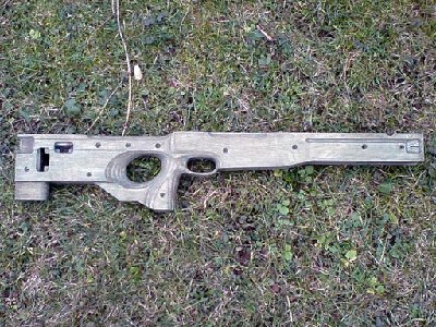

Danas sam za probu sklopio pusku da vidim koje jos vijke treba doraditi, skratiti i to, ustimao sam optiku da bude vodoravna, da se puska moze preklopiti (a to je bome na knap, kad se preklapa oderala je pola mm poklopca, onda znate koliko "knap", s tim da sam cak i nosac turpijao 2mm da ga mogu jos povuci nazad), na 6x povecanju na 20m diabole padaju 5-10cm ispod centra i oko 3-5 cm u lijevo =) to je bilo samo malo za probu. Poslije cu mehanizam presloziti na stari kundak i upucati optiku i laser a u međuvremenu, turpijom jos malo prosiriti prorez gdje se cijev preklapa, baciti drugi sloj boje, pobrusiti po potrebi, lakirati, pobrusiti malo, lakirati jos jednom, zaljepiti ukrasne vijke, a imam u pripremi novu deblju a laganiju navlaku za cijev samo onda necu moci koristiti moderator koji sam napravio osim ako ne smislim neku drugu foru pa si kupim onaj za HATSAN-a =)

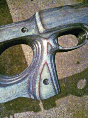

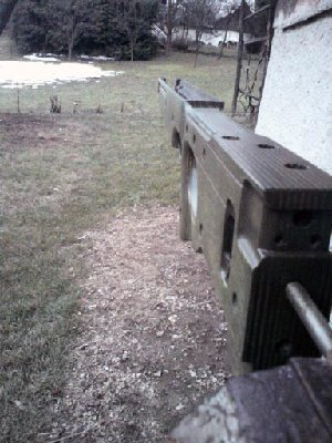

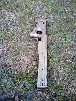

Evo friskih slikica (sve mobitelom) =) ovo kad je skompletirana je upravo sada navecer pa su katastrofa ali dovoljno da dobijete dojam...

Evo ostatka, posao je konacno zavrsen, sad cu se moci odmoriti i naspavati kao covjek =)

aee, ocekivao sam da necu moci prestati pucati kad ga zavrsim, a ono ja umoran, vrijeme lose =) al' nemogu reci da ne uzivam u pogledu u gotov proizvod =) Ali prava zabava dolazi tek kad dodje lijepo vrijeme =)
paaa, proces je trajao ravno 70 dana, no znalo se dogoditi da po 7 dana nista ni ne pipnem, ajmo reci neka je bilo 20 dana efektnog rada, svaki taj dan oko 4h posla, sto dolazi do konacnice od cca 80 radnih sati. Koštalo me nije puno, kupio sam si "delta" šlajfaricu za 99kn +brusni papir za nju, ali nisam ju bacio nakon koristenja =) i vecina brusnog papira mi je ostala, pa neznam dali bi to racunao u trosak, ali da nisam radio kundak vjerojatno ju nebih kupio, no svrstao bih to u dugotrajno ulaganje u alat, 1 nitro razređivac i 1 uljni, kanticu zelene boje (neupotrebljena), nešto vijčane robe cca 20-25kn, bezbojni mat lak 18kn, obicne brusne papire, crni mat sprej sam imao od prije pa to ne racunam.

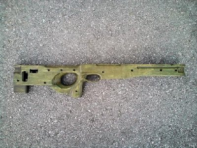

Gotov proizvod =)

Hebemti odlicno izgleda, samo steta sto nije puscica sa nekim Mauser sistemomMike_Torello wrote:Gotov proizvod =)

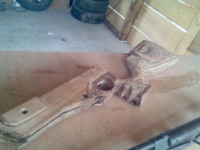

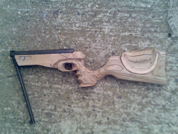

Prije par godina sam ja radio nešto slično ustvari nije ni slično ali iz sličnog materijala, nažalost nikad je nisam dovršio i kao takvu prodao, evo slike.
možete obrisati moje slike da Vam ne spamam bez veze temu,
trenutno tražim neku zračnicu te planiram kroz ljeto nešto slično opet pokušati
