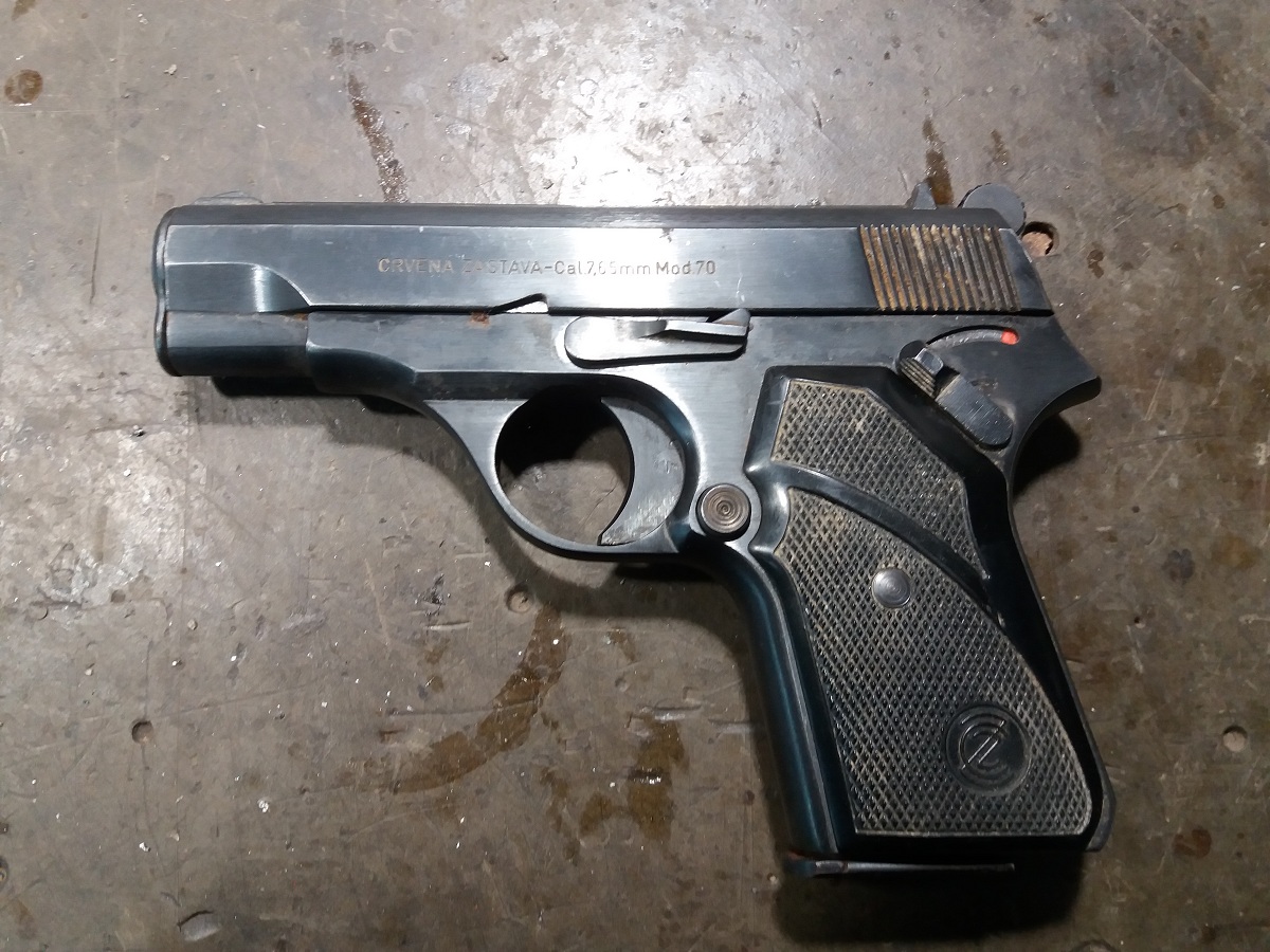

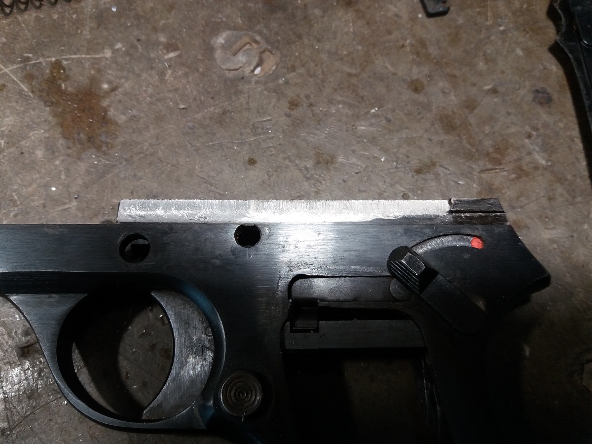

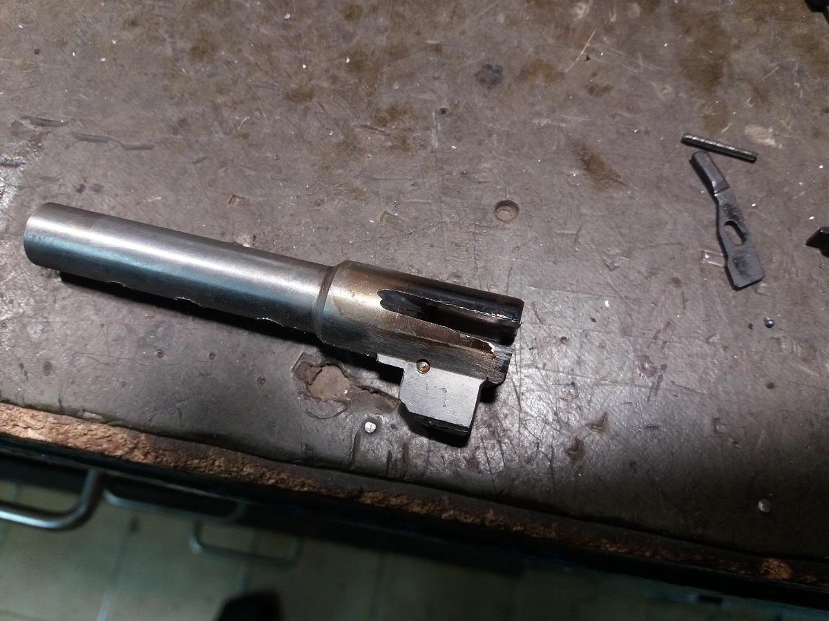

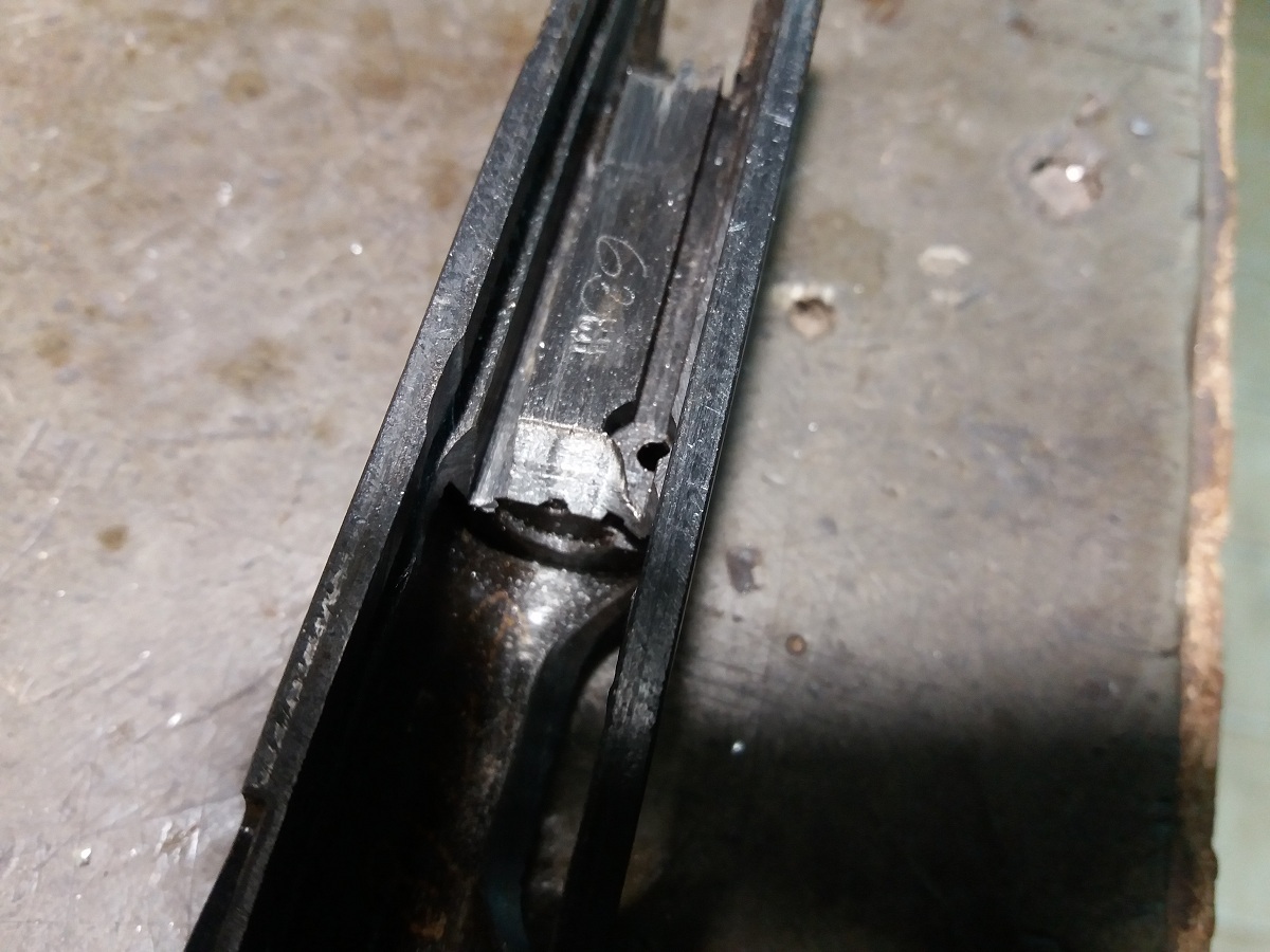

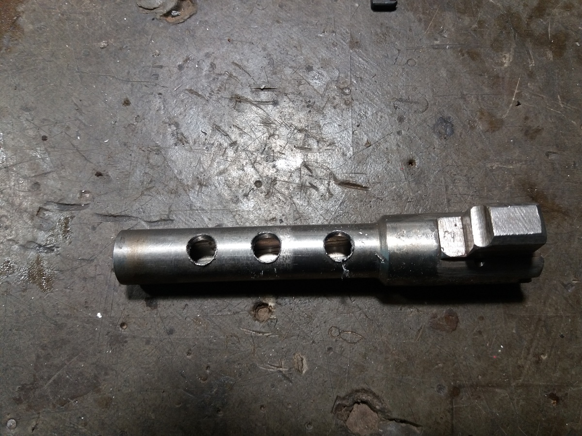

evo da vam slikoviti prikazem kako se onesposobljava vatreno oruzje prema trenutno vazecem zakonu
i zato poklonite ako nemozete iz nekog razloga zadrzati jer nakon ovoga nema vracanja nazad
crvena zastava
crvena zastava

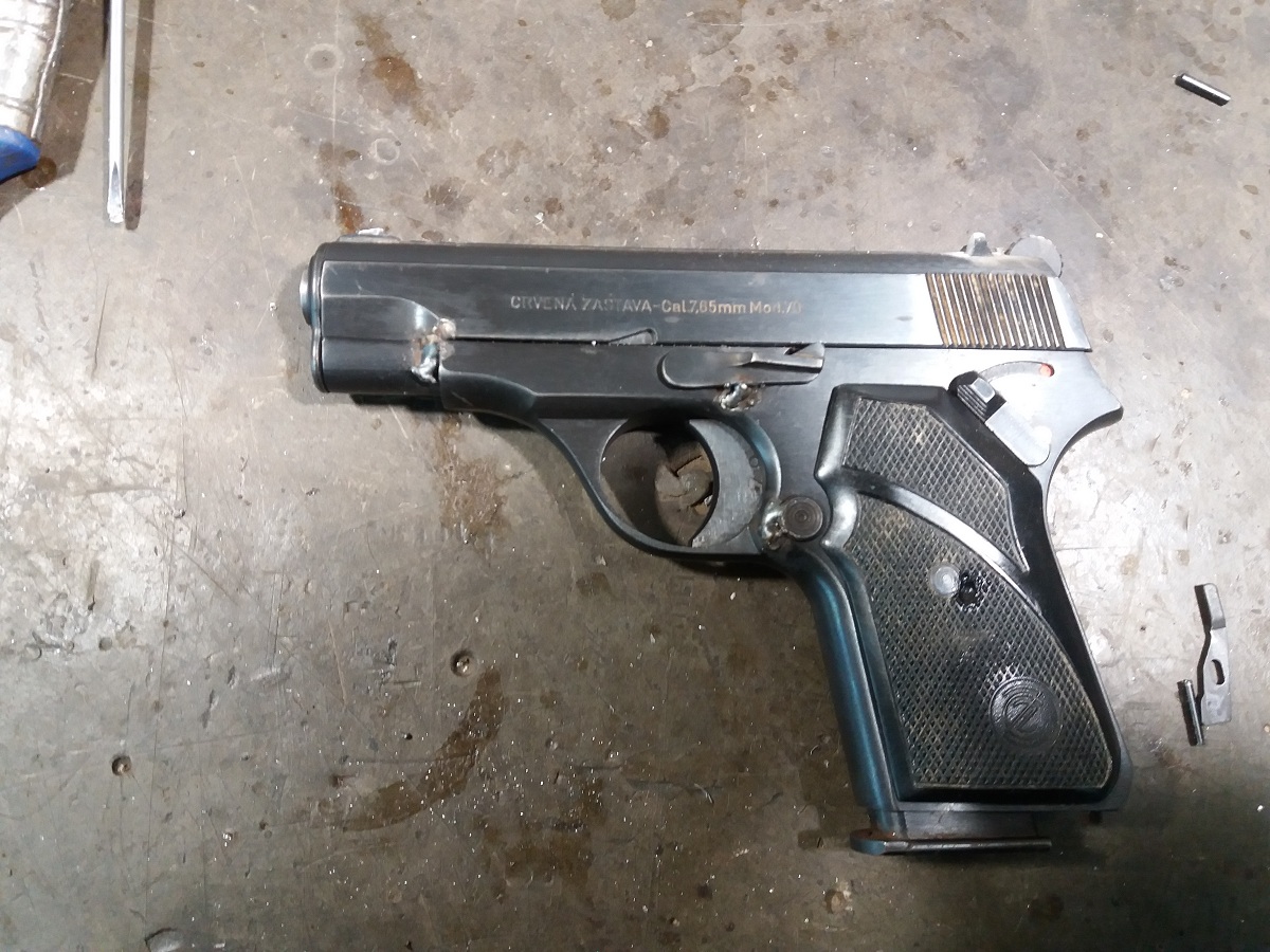

rastavljena udarna igla se reze i stavlja nazad prilikom varenja rupe i izvlakac se brusi da nemoze izvaditi metak

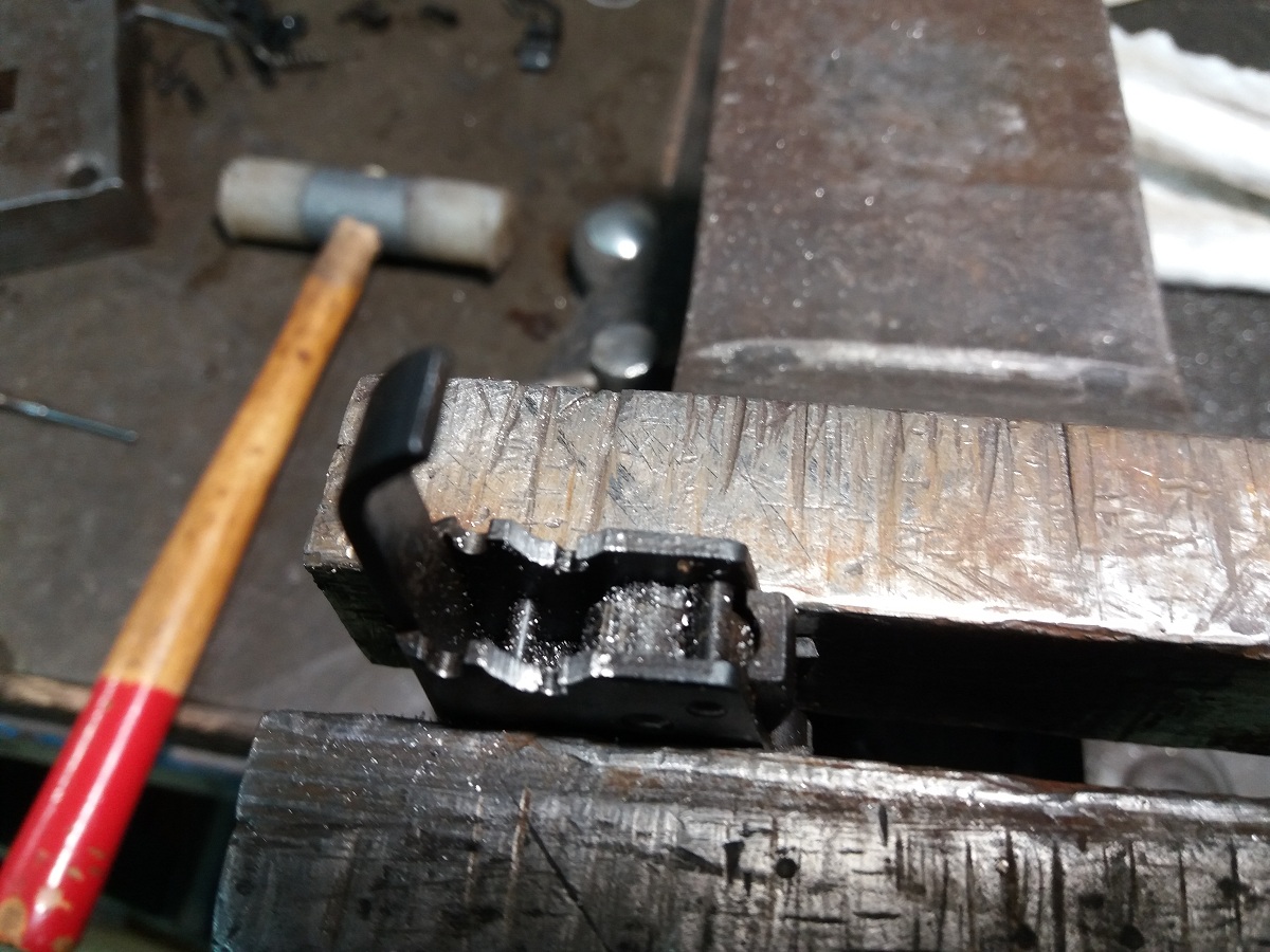

glodaju se vodilice navlake 90%
gloda se navlaka takoda nemoze povuci metak iz spremnika i vari se rupa udarne igle zajedno s iglom

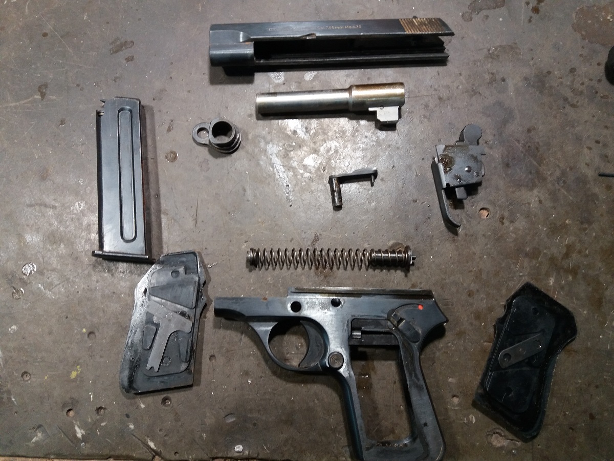

mehanizam okidaca se rezu rupe od pinova da se nemogu staviti nazad

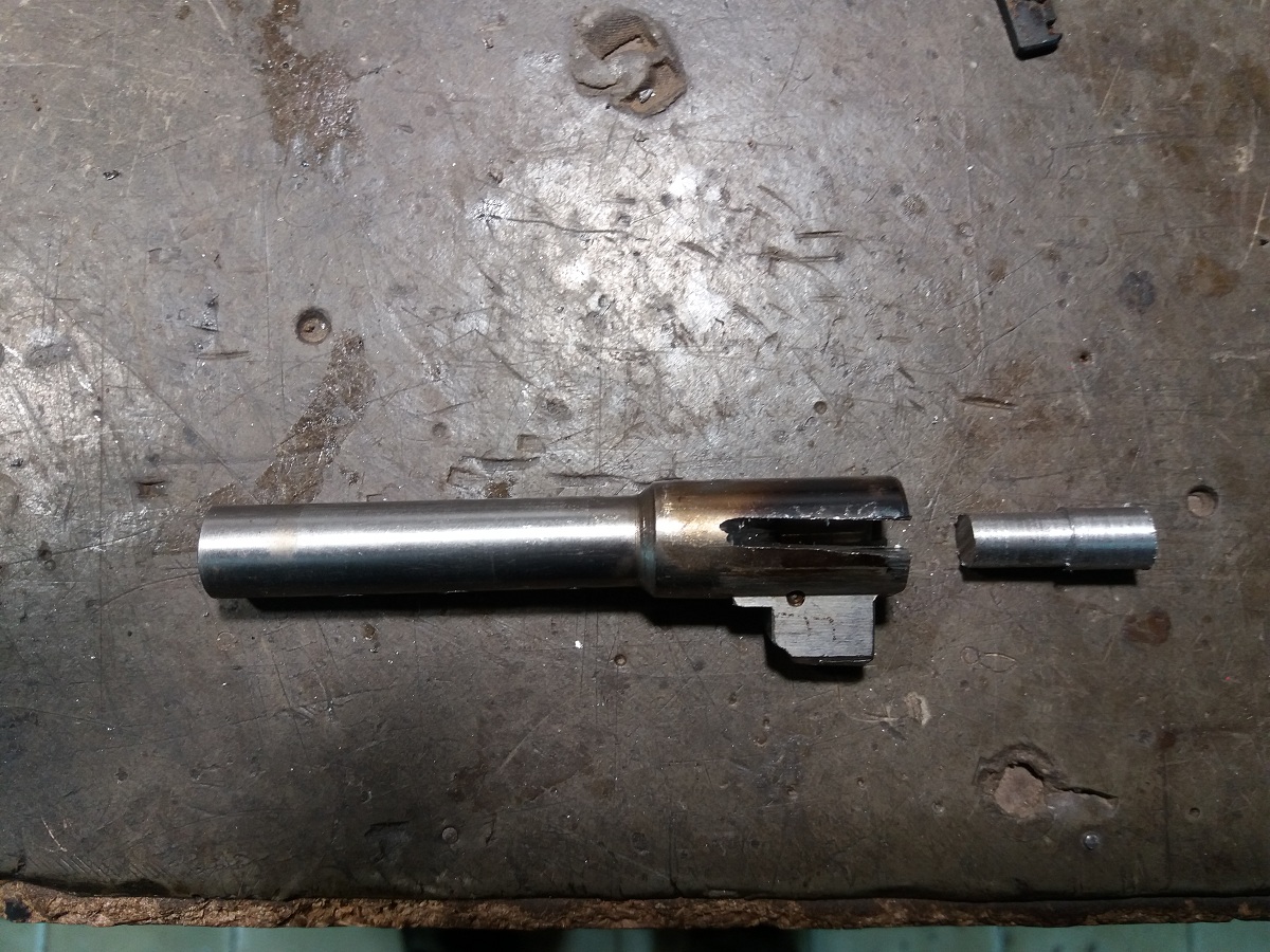

reze se leziste metka
busi se cijev na tri mjesta sa najmanjim borerom 2/3
stavlja se pin u leziste i dio cijevi

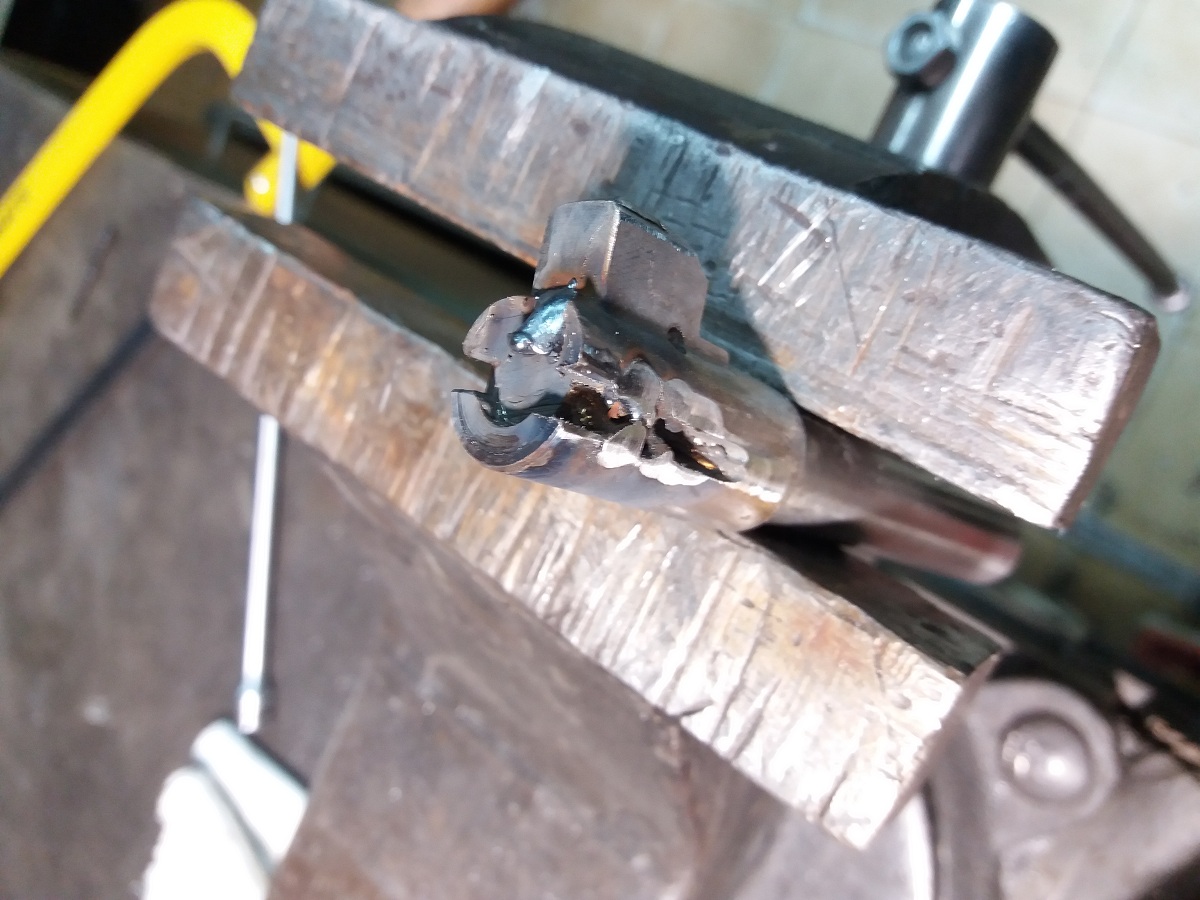

i zavari se
i zavari se
i na kraju se zavari na tri mjesta na navlaci da se nemoze repetirati na utvrdivacu spremnika da se nemoze vaditi i da se nemoze rastaviti

Ovo je sada samo ružan komad željeza, kakve to više veze ima sa oružjem ? Ne kužim logiku, to je uništavanje umjetnosti.

Bez zamjere ali ovo je jedno od gorih onesposobljavanja koje sam vidio , to sve se može riješiti bez ovih ružnih varenja na vanjskom djelu i rupe u drškama, treba samo imati bolju aparaturu za varenje, a može se i iznutra zavarit.

Ne da je jedno od gorih onesposobljavanja već najgori rad koji sam vidio, ne znam jeli se neko dijete ode igralo ili šta?!

Za drzanje papira na stolu je odlicno!!!
Zasto bi to trebalo izgledati!! Unistio si to!! To vise nije pistolj nego hrpa zeljeza!! Po meni to vise i nebi trebalo izgledati kao pistolj!! Mene zanima koje je fora imati takvo oruzje? Da stoji na zidu?! Za nedaj boze ili za sta?! Ako nemozes imati pravo sta ce ti onda ovo!! Oni koji su kao vezani za to kako su ga uopce mogli onda unistiti a dobili su ga za neke zasluge daj ga onda dalje a ne unistavati!! Pokloni ga streljackoj udruzi mladom lovcu nekome ko ce ga vise cijeniti!!
