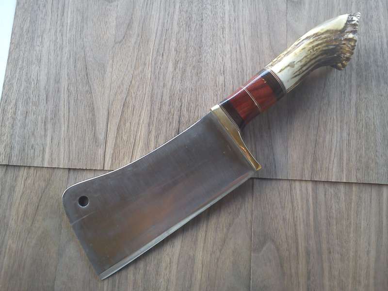

Nesto najgore sto mi se moze dogoditi je da mi netko da kuhinjski noz i da mu napravim drsku.
To mi je toliko mrsko da bi radije kopao 100m kanala nego takvu drsku radio....
Tako je i dosla satara.
Skoro pa je i dobila klasicnu drsku ali sam se predomislio hahahahah
Satara je Talijanska Montana.
Debljina oko 3 mm, fina stvar za kuhinju.
Posto ce se vjerojatno i koristiti drska je zasticena akrilnim lakom, tako da nemogu necistoce ulaziti u drsku.
Koristeni materijali:
mesing za stitnik i pins na rogu.
sareni spaceri, koza i ovo crvenkasto je padouk (drvo iz juzne amerike)
i na kraju rog sa krunom....
Sataru nisam previse dirao, samo sam skinuo par oziljaka od cekica sa ledja....
Drska omogucuje 3 hvata koja se najcesce koriste u kuhinji.
- fino sjeckanje kada se ukvati kod stitnika
- klasican cjepacki hvat koji je i slikan
- heavy duty hvat hahahah za teza cjepanja kada se uhvati ispred krune.
Zbok krune na kraju balans je prebacen sa spica prema stitniku.

sta reci postajes vrhunski mestar bravo momcino samo naprid

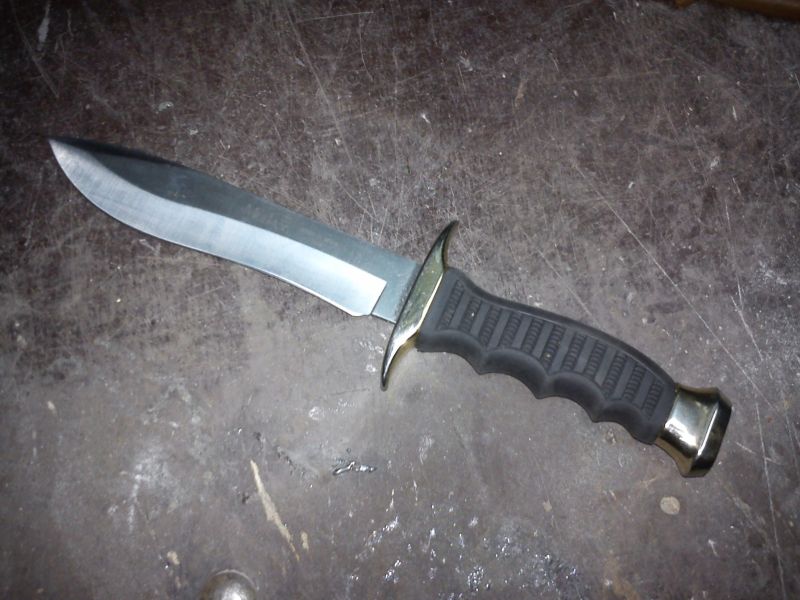

Kako nisam bas aktivan sa izradom nozeva vise se bavim sa rehandlingom dok ne dodje zima i ne dobijem otkaz :A24:
Ovo je proizaslo iz jednog deala sa lovcima i LD-om.
Covjek mi je dao Muelu i jos jednog kineza koji ce biti predstavljen za koji dan...
Dao je u rogovlje za njih, mora biti rog jer to su lovci, a meni tesko paaaaalo hahahaha.
Evo kako je to ispalo, nadam se da ce vam se svidjeti, ja sam se zaljubio :oops: :twisted:
Ovakav je dosao
Kada sam skinuo gumu, iznenadjenje !
Tang sa blanka ulazi u ovu tesku konstrukciju svega 4 cm, i onda je zanitan....
I nakon tretmana :A20:
I detalj kojeg cu ubuduce cesce koristiti....

Bravo druze ,potpuno drugi noz ... ;)
Re: DaracSteel - Sta se radilo u zadnje vrijeme?
Posted: 30 Sep 2012, 22:03
by Mike_Torello
Kao sto kolega rece, potpuno drugi noz... pomislih da je slomljen spic na nozu ali onda sam skuzio da je samo upiknut u tkaninu (kvari umjetnicki dojam) i onu cahuru bi upustio skroz u rog da bude na "nulu" sa drskom, imam osjecaj da bi bolje izgledalo!? Super rad =)

Posted: 01 Oct 2012, 22:27
by Knife_maniac
Hvala ljudi :A27:
Ovo sa vrhom sam i ja primjetio kada sam vec postavio slike :A12:
A cahuru sam bas htio ovako upustiti, toliko da malo viri iz roga...

Knife_maniac wrote:A cahuru sam bas htio ovako upustiti, toliko da malo viri iz roga...
ma vraga htio, napravio si to tako jer nisi imao 11mm borer da upustis i bazu cahure, pa ti je ostala vani, i onda se izvlacis na "bas sam htio ovako" =)
znam ja za te fore, druzim se sa fotografima, kad "prigovorim" za mutnu ili zrnastu sliku onda kazu "to sam ja bas tako htjeo"... =) tako da te fore mozes pokusati dedi prodati, on je senilan mozda prođe, ali meni ne =)
