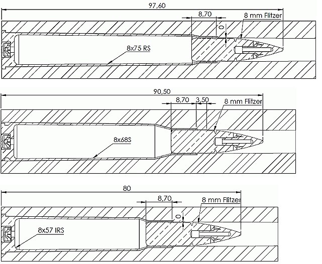

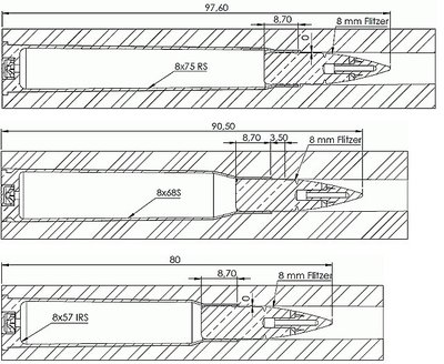

U vezi pitanja (Darko i brebenn) o kalibru...
evo zgodna sličica za naoko usporediti sva tri o kojima je bilo riječi...

Zar je moguce da je velika razlika istog metka iz razlicite puske? Ako su twistovi isti, ne bi smilo biti velike razlike?! Pitam te je rme zanim akoji kalibar bolje rusi, neovisno iz cega je ispaljen? S cim ti je divljac padala bolje?

Kao prvo, nisam reka da je velika razlika, nego da je teko reći. da je velika razlika, bilo bi lako reći.
Dalje, tu se radi o dva različita metka i dvi različite puške, s dvije razičite duljine cijevi, pa i različite namjene.
Ali, rekao sam "draži mi je ovaj (8x75RS)", valjda to nešto znači...

Eh kad smo ja i Nadan lovili,to je bilo jos dok je zracnicom naganjao kosove :D :D :D Golem metak,top.Ovdje na shemi sve cahure izgledaju kao da su iste sirine ali u stvarnosti 8x68 S je ogroman u odnosu na 8x57 ,skoro duple zapremine cahura a ja i 8x75,stvarno nisam nikad vidio taj metak pa me zanimalo.

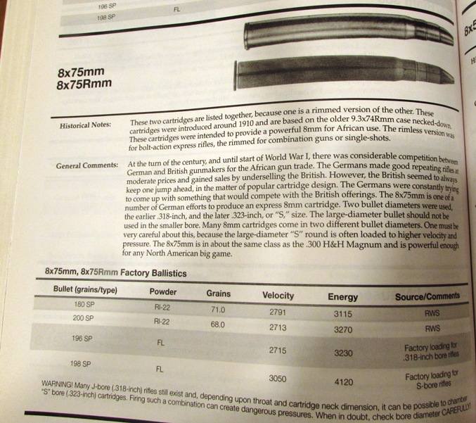

Iz knjige "Cartridges of the Wolrd", 8x75, danas rijedak kalibar, konstruiran 1910 za lov u njemackim Africkim kolonijama. Dobijen je suzenjem grla cahure 9.3x74R. Za ono doba vrlo impozantne brzine zrna (do 3000 fps). Komparabilan sa engleskom konkurencijom brzog srednjeg kalibra - 300 Holland and Holland. Kod starijih pusaka treba obratiti pozornost na stvarni promjer cijevi, jer je 8 mm, proizvodjen u dva promjera "osmice" - J = ,318 inch, i "S" = .323 inch sto je moderniji i danas standardiziran promjer.
Tekst iz navedene publikacije u privitku.
Inace, u ono doba, sa prvim bezdimnim barutima, problem je bio sto su se prvi bezdimni baruti pokazali kao nestabilni i osjetljivi na promjene temperature, sto je posebno bilo vidljivo u tropskim uvjetima, gdje su tlakovi znali prelaziti granicu sigurnusti. Tadasnji konstruktori su rijesenje trazili u povecanju volumena cahure, da bi na taj nacin imali prevenciju od nezeljenih tlakova, pa tako i ove malo duze cahure.

Darko11 wrote:...Ovdje na shemi sve cahure izgledaju kao da su iste sirine ali u stvarnosti 8x68 S je ogroman u odnosu na 8x57 ,skoro duple zapremine cahura a ja i 8x75,stvarno nisam nikad vidio taj metak pa me zanimalo.
a i ti Darko sve vidiš... :mrgreen:
te skice su bile odvojene i ne u jednakom mjerilu. Ja sam ih poredao jednu do druge na istu sliku, pa je izgledalo da su iste po veličini...
Potrudija san se naštimati veličine pazeći više na duljinu, a lako da san malo falija po širini...jbg...
Na skici nisu ni navedene širine, tako da nisan ima orjentire, nego sako ovako, odokativno.
Mislija san da je nama za diskusiju i ovo ok...

Ma ok Hawk.Zanimalo me samo s cime ga usporediti balisticki jer po ovoj tablici sto je Jolly stavio snaga nije ni blizu 8x68 S .Znaci negdje ide do malo vise od 4000 Joula.

Darko11 wrote:Zanimalo me samo s cime ga usporediti balisticki jer po ovoj tablici sto je Jolly stavio snaga nije ni blizu 8x68 S .Znaci negdje ide do malo vise od 4000 Joula.
Mozes ga slobodno usporediti sa 8x68. Ista tezina zrna i promjer, brzine 880 do 930 m/s. Najjace punjenje iz one tablice daje ekvivalent od 5500 joula.
Kako rekoh, mogli su to izvesti i sa 8x68 u verziji cahure s obodom, ali izduzena cahura velikog volumenta daje manje tlakove sto je u prvoj polovini XX stoljeca bilo bitno za tropski lov, pogotovu u puskama prelamacama, koje imaju slabiju konstrukciju, manje otporne na tlakove u usporedbi sa karabinima u istom/slicnom kalibru.
(Vrlo slican odnos kao i 9.3x62 sa 9.3x74 R)
