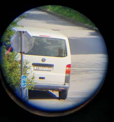

Slikano na cca 100 metara, koji metar više... uživo to izgleda puno bolje nego na slici, malo je nezgodno potrefiti i mirno držati mob

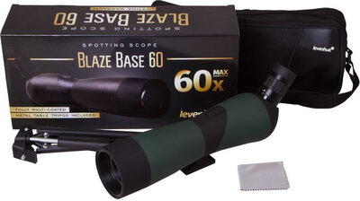

Listajući forum naišao sam na ovu temu. Nisam imao u planu kupovati kupovati spektiv ali reko idem vidjeti šta se nudi. Budući da ne planiram gađati sa zračnom puškom na velike daljine, cca od 100 - 150 metara, i to u mete tipa konzerve, flaše, tikvice i sl. nisam uopće razmišljao o spektivu.
I tako tražeći našao sam povoljno onaj što je Mirok spomenuo, Levenhuk Blaze Baze 60, i to po povoljnoj cijeni. I reko ajde uzet ću ga.
I kako to obično biva, kupiš nešto što uopće nisi planirao kupiti :D .
Povećanje je 20-60x, objektiv 60 mm, dobije se futrola za nošenje, tripod, krpica... Budući da sam amater početnik mislim da će mi ovo biti i više nego dovoljno.

Evo da sada napišem par riječi o spektivu kojeg sam kupio. Kao što sam spomenuo prije nisam to imao u planu kupovati ali onda sam naiao na ovu temu, malo potražžio na netu i našao Levenhuk Blaze Baze 60 jako povoljno.
I mislim si tako da možda neću cijelo vrijeme gađati konzerve iz zračnice na 100 - 150 metara, možda pređem i na mete pa reko uzet ću taj spektiv da ne moram hodati do mete da vidim gdje sam pogodio :D .
I zadnjih par dana sam gledao kroz njega na malim i velikim udaljenostima... Na ovim malim je stvarno odličan. Slika je jasna kroz cijeli raspon povećanja, od 20x do 60x. Npr. na 120 metara vidim mušice zalijepljene na registraciji na autima :D . I slika je jasna sa tim najvećim povećanjem do nekih 1600 - 1800 metara. Nakon toga, recimo u rasponu od cca 2 - 6 km na povećanju od 60x više nije tako oštra slika. Ako smanjim povećanje na 50x, 40x ili manje slika je opet skroz oštra.
Recimo gledam Katedralu koja je od mene udaljena 4200 m i na povećanju 60x slika nije skroz jasna kao kada gledam recimo kafić na vrhu zgrade kod toplane koji je od mene 1600 metara. Mislim vidi se ok ali kada smanjim povećanje na recimo 40x onda je skroz jasna slika Katedrale.
Ili recimo kada gledam Dugo Selo, crkvu na Martim bregu koja je udaljena od mene točno 20 km na najvećem povećanju nije skroz jasna slika. Onda recimo smanjim povećanje na 30x ili 20x i slika postane skroz jasna i oštra.
Znači ako želim jasno promatrati objekte na velikim udaljenostima na najvećem povećanju ipak treba dati više para :D . li moda griješim?
Ovo mi je prvi spektiv, nemam iskustva sa njima pa bi molio kolege koji imaju ove bolje i skuplje spektive da napišu koju riječ :lol:
Ovaj spektiv će mi biti dobar za ono za što sam ga kupio a to je gledanje meta i drugih objekata koje gađam na 100 - 150 metara. I do 1800 metara je dobar na najvećem povećanju 60x. A za veće udaljenosti na povećanju 60x da slika bude skroz oštra treba ipak nešto bolje...

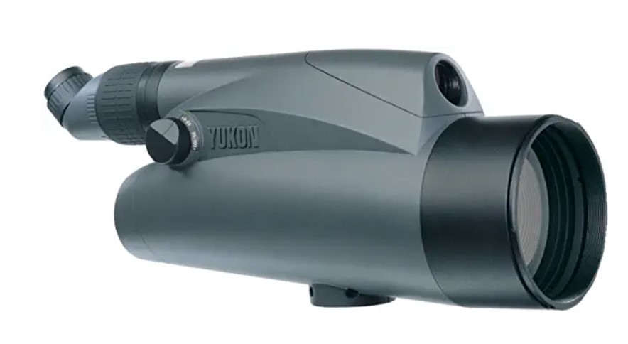

zhrvoje wrote:Pitanke svih pitanja je do koje udaljenosti vidis rupu od metka na meti?
Sa ovime se vidi rupa na meti na 300 m - uvijek, a u idealnim uvjetima i na 600 m. (idealni uvjeti po ljeti rijetko se pojave, ali ja vidio...)
Nedostaci, glomazan i trapav, ali za staticko osmatranje, funkcionalan:
Yukon 6-100x100 Angled Eye Spotting Scope
