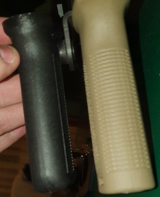

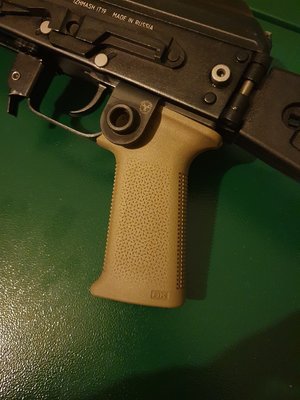

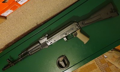

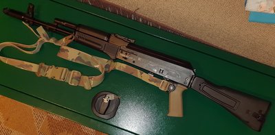

Tvornička drška je ponešto prekratka i podosta preuska. Zamjenio sam ju sa Magpul MOE SL AK pištoljskom drškom. Zbog nedostatka pločice za ojačanje drške koja bi u principu kod AK-103 dala dodatnu površinu koja drži uložak s navojem dodao sam montažu za brzo odvojivu kopču na remenu. Nedostatak je u tome što bi sami prihvat trebao biti okrenut prema gore, ali to nije moguće zbog smetnje gumba za sklapanje kundaka. Ovako montiran u donji položaj je dosta nezgodno, skoro nemoguće lijevom rukom držati pušku.
