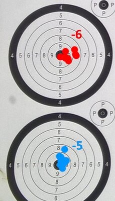

obečao sam rezultat:
96m 223rem
96m 223rem
kalibar 223 REM, pulfer N140 dodan sa ''throwerom'' LEE CLASSIC POWDER MEASURE, koji ima maximalno razsipanje težine pulfera N140 ~0,4gr. pucano sa stola iz kineskog 'harris' bipoda i loše vrečice i punjeno iz magazina.
gornjih 10 šuseva je ~23,3gr pulfera, brzina mijerena sa labradar od 15 šuseva (+5 početnih foulera) 796m/s, ES 19m/s, SD 5.5m/s.
dolnjih 10 šuseva je ~23,8gr pulfera, brzina mijerena sa labradar od 15 šuseva (+5 početnih foulera) 815m/s, ES 13m/s, SD 4.5m/s.
Grupa
Grupa
a tako izgledaju obije grupe, a ono iznad su izgubljeni bodovi.
dakle može se dobro pucati makar ima pulfer razipanje težine 0,4gr.

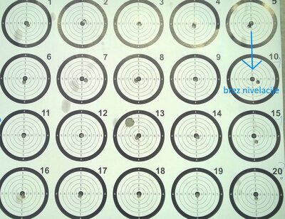

još jedan dokaz koliko NIJE bitno da precizno vagamo pulfer na krače udaljenosti:
pulfer Lovex S-070 sipan samo sa ''throwerom'' LEE CLASSIC POWDER MEASURE, razsipanje težine pulfera ~0,6gr; dakle težina pulfera 53,1gr ±0,3gr, lovačka kugla LOS monolit 145gr HT, 284WIN kalibar, udaljenost 96m, iz utakmice:
96m 284win
96m 284win
i ako ne napucate svih 200 bodova, nemojte misliti da je to zbog lošeg vaganja pulfera !!
