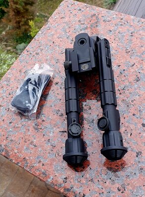

Stiglo nesto novo
Pa sad to izgleda ovako.
Zadovoljan kvalitetom, mrvicu su nize nego one koje sam imao posudjene 20/18cm.

Mario_Zg wrote:Stiglo nesto novo
su dosta stabilne kad se zateze sve vijake?
190€? :A02:

Neka si rjesio. Na 457 oce puknut onaj plasticni dio koji je nosac kvacice spremnika.
Ma nije 190€ cijena, to je krivo. Stabilne su dosta, vidjet cemo kako ce se pokazat na stolu.

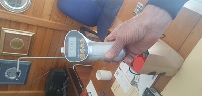

Danas bili na streljani pa usput izmjerili silu okidanja. Nisam zadovoljan ni silom a ni osjecajem okidanja tako da je to slijedece za poigrati se.

Ima li puška mogućnost podešavanja sile ?

Mirok wrote:Ima li puška mogućnost podešavanja sile ?
Ima ali prejak je feder, ici ce od tanje zice.

Necu ni pokusavati nego cu staviti oprugu od tanje zice i tjt. Orginal je 0,85 a ja imam 0,35.

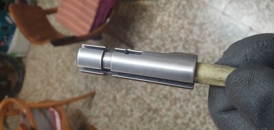

Ajmo lagano taj zatvarac urediti u stanje u kakvo mislim da treba biti.
Granulacija 600
Normalno i tu iznenadjenje i dokaz kvalitete :mrgreen:

Post by Mirok » 06 Feb 2023, 22:58
Auuuuuuuu
Je li to moguće...?

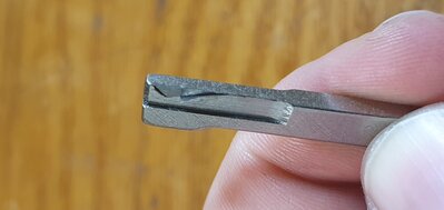

Post by Mario_Zg » 06 Feb 2023, 23:13
Da, ljusti se krom na udarnoj igli, bas tamo di udara. Opce ne znsm sta da napravim, vjerojatno cu i to ispolirat sta cu...

Post by Mirok » 06 Feb 2023, 23:35
Ovo je za reklamaciju !

Post by Mirok » 06 Feb 2023, 23:37
Ako sam diraš,mogu ti reći da si sam kriv i ne priznati ti garanciju ....!?

Post by Mario_Zg » 07 Feb 2023, 06:48
Poslao sam im poruku sa slikom bas u CZ. Bas me zanima sto ce reci...

Post by Mirok » 07 Feb 2023, 10:16
Mislim da bi i trgovca trebalo obavijestiti.
Također i servis CZ kod nas.
