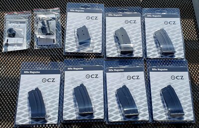

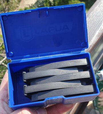

Post by Mario_Zg » 21 Mar 2024, 16:00
Stiglo svasta nesto iz Ceske :mrgreen: Nije sve moje.
Cilj je da napunim kutiju od 50 kom. u metalne spremnike koji ne stekaju i otpucam trening na miru
Super je da mi lijepo stanu u Lapua kutijicu.
Posts: 6271
Been thanked: 2 times
Re: CZ 457 MTR 22LR
Post by Mirok » 21 Mar 2024, 20:42
To su metalni od 10 kom?
Koja je cijena?
Mario_Zg
Posts: 774
Joined: 15 Nov 2008, 22:38
Re: CZ 457 MTR 22LR
Post by Mario_Zg » 21 Mar 2024, 20:45
Da, 48,76€/kom.

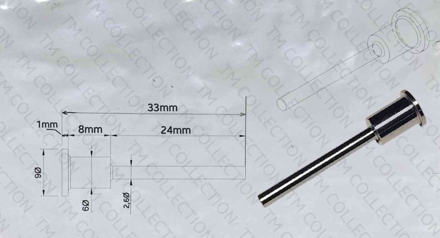

Post by Mario_Zg » 05 Oct 2024, 11:33
Stize nesto novo. Plasticni indikator napetosti igle cu zamijeniti metalnim od nehrdjajuceg celika. Uz par modifikacija normalno :mrgreen:
Posts: 6271
Re: CZ 457 MTR 22LR
Post by Mirok » 05 Oct 2024, 11:54
To imaš nekoga tko ti to izradi?
Jer ,koliko znam,metalnih nisam vidio za nabaviti.

Post by Mario_Zg » 05 Oct 2024, 11:59
Da da, imam prijatelja koji mi napravi sve sto zamislim.
Mario_Zg
Posts: 774
Re: CZ 457 MTR 22LR
Post by Mario_Zg » 05 Oct 2024, 12:04
Orginal je plasticni i nije bas neki, savija se. Sa doradenim se malo mjenja nacin funkcioniranja i dobiva se malo vise mase na udarnoj igli i malo vise udarne snage.
Posts: 6271
Re: CZ 457 MTR 22LR
Post by Mirok » 05 Oct 2024, 12:10
Pretpostavljam da masa ide težinom metala ,a snaga jer je metalni dosjed malo duži,pa opruga malo jače pritisne ...?
Mario_Zg
Posts: 774
Re: CZ 457 MTR 22LR
Post by Mario_Zg » 05 Oct 2024, 12:22
Tako je, a izbacuje se tanka opruga koja inace ide na sami indikator. Na mjestu ce ga drzat opruga udarne igle.
Posts: 6271
Re: CZ 457 MTR 22LR
Post by Mirok » 05 Oct 2024, 12:26
Mario_Zg wrote:Tako je, a izbacuje se tanka opruga koja inace ide na sami indikator. Na mjestu ce ga drzat opruga udarne igle.
:A25:
Ovo sa plastikom......
Malo mi je razočaravajuće za Zbrojovku.
