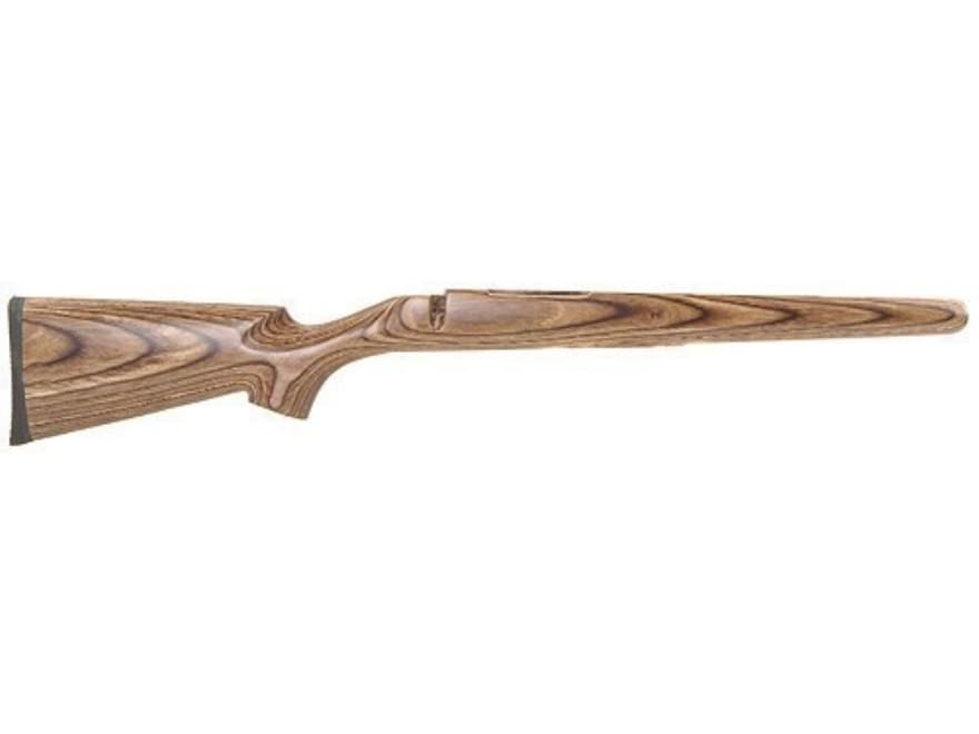

ne znam kako tebi, ali meni ovo nit je kič nit je loše, štoviše odlično izgleda... mozda sam malo pristran jer i sam imam kundak od laminatnog drveta.Onty wrote:Inače, ako ovo nije kič najjeftinije vrste https://www.google.com/search?q=laminat ... 0&bih=1058 , onda sam ja Trump.
https://albertspawn.com/wp-content/uplo ... land-2.jpg
https://media.mwstatic.com/product-imag ... width=2200

Gle,stvar ukusa,meni se sviđa i laminirani i maskirni uzorak.Mike_Torello wrote:ne znam kako tebi, ali meni ovo nit je kič nit je loše, štoviše odlično izgleda... mozda sam malo pristran jer i sam imam kundak od laminatnog drveta.Onty wrote:Inače, ako ovo nije kič najjeftinije vrste https://www.google.com/search?q=laminat ... 0&bih=1058 , onda sam ja Trump.
Kao i sve drugo,svakome bih prepustio na volju,zašto ne?
