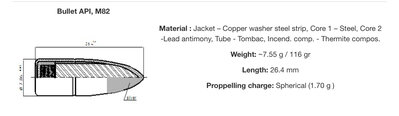

damirdj75 wrote:Evo pancirnog i taj uopce nema olova u sebi izgleda
To je pancirno-zapaljivi, pravio ga je Igman. Danas ga označavaju po NATO standardu pa je dobio srebrni vrh.
Igman M82 API
Igman M82 API

johnnyboyy1711 wrote:Olovo se koristi kao "filler" materijal u takvoj municiji. Razlog je ušteda, čelik je jeftiniji od olova. U masovnoj proizvodnji se to osjeti, to je sva filozofija.
ovo malo nespretno zvuci, celik je filler koji je zamjenio olovo, tanki sloj olova je buffer između celicne jezgre i bakrene kosuljice.
pancirno-zapaljivi, i ima tanki sloj olova između celicne jezgre i bakrene kosuljice.
Dakle nisu u potpunosti bez olova.
