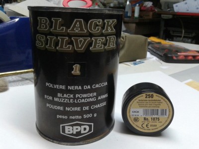

sve gore je lijepo rečeno. zakon nam je dozvolio da napunimo ormare "željezom" i ujedno nam zabranio nabavu osnove zbog kojeg se to "željezo" zove oružje na crni barut. i dalje ostaje otvoreno pitanje gdje mogu kupit u Hrvatskoj crni barut, kapisle, kugle.
Re: Colt Revolver
Kod nas nigdje, izgleda (jedino kugle sam kupio svojedobno u Bojni u rijeci), svi strijelci se nekako već snađu na ovaj ili onaj način.
Valjda ce izmjeniti opet zakon o oružju, bio je prijedlog prošle godine ali, izborna godina je bila. Valjda ove godine, kad se vlada malo organizira.
Re: Colt Revolver
Crnog baruta u Hrvatskoj ima i to vec 7-8 godina unazad konstantno, kupnja je moguca uz potvrdu o prijavljenom oružju kategorije C, košta nekih 230,00 kn za 1 kg i konstantno raste ispocetka je bio oko 160 kn , EKSPLO-PROMET d.o.o.
Jurjevski Hrast 3, Velika Gorica.
Nadam se da sam pomogao.
