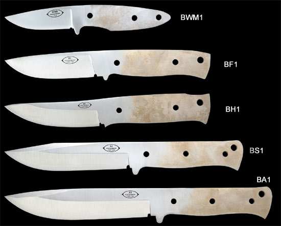

Ay da se vratimo na temu.
Ono o čemu raspravljamo je ovo na slici. Ovako Fallkniven radi noževe i zato su konstrukcijski u prednosti pred CS-om. Kao što se iz priloženih blankova može vidjeti nema nikakvih naglih prijelaza iz tijela oštrice na tang. Vidi se da su kod izrade noževa surađivali s Lulea University of Technology.
