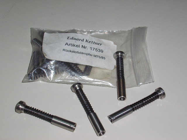

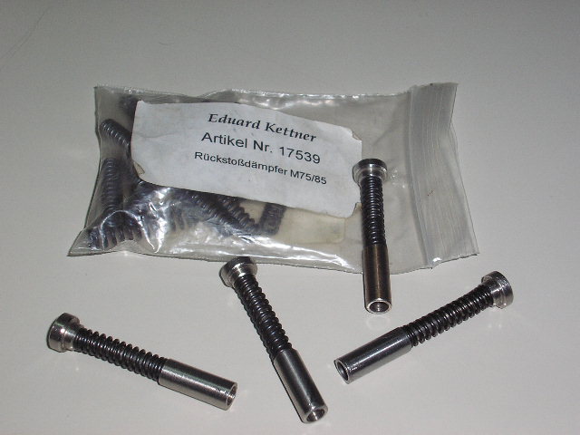

UBLAŽIVAČ TRZAJA (ruckstossdampfer) by KETTNER, definicija i prijevod od istoimenog kataloga:
Specijalno za svaki pištolj razvijen (ruckstossdampfer - ublaživač trzaja) i pomoću kompjutera testirane jedinice ublaživanja trzaja hvataju navlaku i zatvarač prilikom kretanja unazad i vrše blago kočenje istog. Povratni udar (po visini) osjetno se smanjuje i impuls udara na rukohvat smanjuje se do 90 %. Oružjem se puca puno ugodnije i vijek trajanja istog se produžuje. Ruckstossdampfer je izrađen od nehrđajučeg čelika. Vjerne ''kopije'' izrađene su sigurno kvalitetnije od originala (tako tvrdi tokar). Namijenjene su za pištolje ČZ M-75/B i M-85/B. Ako nekoga zanima cijena=100 kn+tr.dostave.
Re: Prerada CZ75b
Jesu ovo na slici originali ili te vjerne kopije? Jesu li i opruge rucni rad ili su one originalne a tijelo vjerna kopija istog?
Re: Prerada CZ75b
Jedan je original, ostale su kopije. Tlačne opruge rađene su ''prema originalu'' u jednoj ovlaštenoj firmi u Zagrebu, a ostali dijelovi (3) od nehrđajučeg čelika isto taku su rađeni ''prema originalnu'' samo što imaju malo veću tvrdoću.

Ublaživači ''kopije originala'' ispitani-ispravni, pucano sa originalnim streljivom S&B, Geco, HP i M-90.
NAPOMENA: Ako neko puca sa punjenim streljivom i ako je brzina napunjenog streljiva manja od 310 m/s, možda se neće uvijek izbaciti čahuru, ovisno o ujednačenosti i kvaliteti napunjenog streljiva, jer navlaka pored sile povratne opruge mora savladati još i silu opruge ublaživača.
MONTAŽA: 1. uži dio povratne opruge staviti na ublaživač, a povratnu oprugu zakretati u smjeru kazaljke na satu i gurati unutra. 2. prisloniti ublaživač na tvrdu podlogu i povratnu oprugu gurati dok ne sjedne na mjesto (maticu ublaživača).
DEMONTAŽA: povratnu oprugu potrebno je razmaknuti-odvojiti od matice ublaživača sa odvijačem, nemojte samo potezati jer se može razvući, nakon toga p.oprugu je potrebno zakretati suprotno smjeru kazaljke na satu i lagano potezati van.
Postoji i jednostavniji način za montažu, a to je da okrenete povratnu oprugu, ali nije po pravilu!
