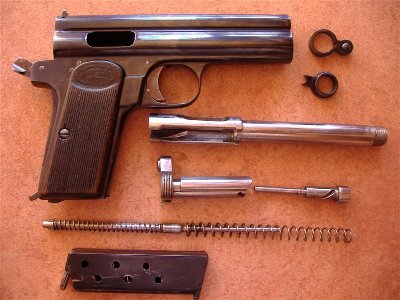

Rasklopljen pištolj:
Cijev s kućištem zatvarača:

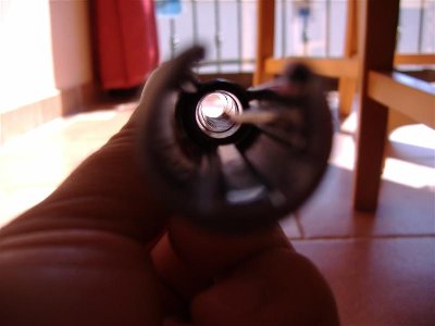

Zbog čega ima navoj na kraju cijevi?

Navoj ima da "našarafimo" spojnicu koja drži cijev i povratnu oprugu. Inače za one koji pucaju iz ovog modela upozoravam na vrlo tanak lisnati izvlakač pa ako pukne ........ problemi
