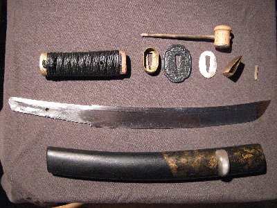

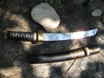

ručno kovani <br />ručno brušen i poliran diferencijalno kaljen glinom
ručno kovani
potpuno rastavljiv tradicionalni japanski način

lijepo, svidja mi se, nego, ovi dijelovi za drsku, isto rucni rad ili kupovno?

sve ručno osim konopa
ljevani mesing pa onda lagano bušenje i turpijanje

Mora da su tsuba i fuchi bili jebeni za napraviti....
Koliko je zahtjevno lijevanje mesinga ?
Kakve si kalupe koristio ??

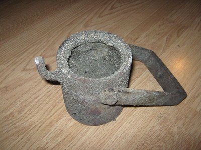

nije problem ako imaš kovačku vatru i ovako nešto
stara garbituša <br />rudarska lampa na garburu <br />fali poklopac
stara garbituša
fali poklopac
što se tiče obrade triba stvarno volje i živaca
jako je žilav i najbolje se obrađuje s nekakvim frezama
a za kalup sam koristio malo ovlaženo šamotno brašno ili ako ko ima kvarcni pjesak čua sam da je dobar za kalupe.
