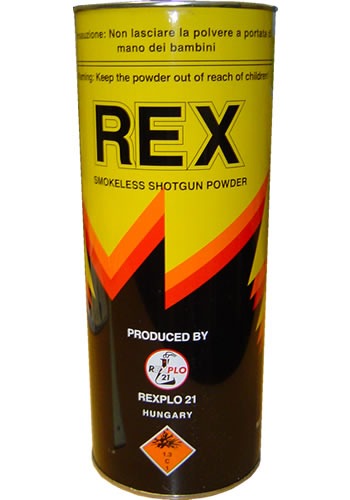

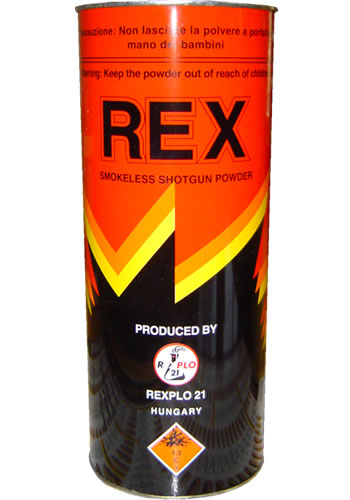

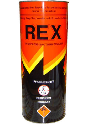

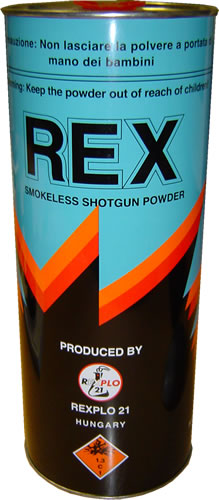

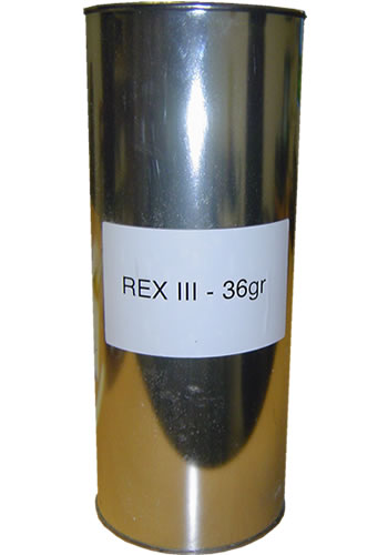

REX powder by Nitrokemia (Hungary), ''puščani''-sačmeni barut koji se može koristiti i za kratko oružje.
Za one koji ga koriste ili za one koji če ga koristiti, a da ne bi došlo do zabune i ne željenih posljedica
Rex Blue = Rex 0 = Rex 24 = Rex Azzurra = Rex plavi
Rex Red = Rex 1 = Rex 28 = Rex Rossa = Rex crveni
Rex Yellow = Rex 2 = Rex 32 = Rex Gialla = Rex žuti
Rex Green = Rex 3 = Rex 36 = Rex Verde = Rex zeleni
