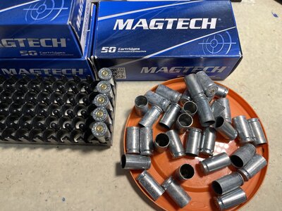

Meni jest. Nedavni primjer: prijatelj je nabavio jeftino streljivo 9x19 Magtech po cijeni 35¢, uzeo je 1000 komada da dobije tu cijenu. Nekoliko mjeseci kasnije, pojavila se nova serija Magtech streljiva, sve isto samo čelična čahura, a cijena 25¢. Tko puno puca tvorničko streljivo, a ne zanima ga metak s čeličnom čahurom s ovom razlikom u cijeni? Radi se o novom komercijalnom streljivu, nikakvo vojno, korozivno i slično.
Magtech 9x19 čelična čahura.

Moguće, ali rekao bih da to ovisi o konkretnom proizvodu. Sigurno možeš naći neko streljivo s čeličnom čahurom npr. iz WW2 koje je već korodiralo ili lako korodira. Ovo novo komercijalno Magtech je na slici gore. Te čahure sam pokupio na streljani nakon što su punjene znojnim prstima na vrućini, ispucane i tako ležale danima na podu otvorene streljane a padala je i kiša po njima. Neke imaju bijelih tragova jer su ležale vlažne u pijesku/prašini ali ni jedna nema ni traga korozije.
lex-lutor wrote:Celicne cahure su iskljucivo za VOJNA lezista sa daleko vecim tolerancijama jer moraju svasta progutati.
Ja bih rekao da je vojno streljivo napravljeno za vojna ležišta, bez obzira na materijal od kojeg su napravljene čahure. Zato se i vojno streljivo zove 5.56x45mm umjesto .223 Remington ili 7.62x51mm umjesto .308 Winchester. 5.56 i .223 nisu identični kalibri, kao ni 7.62 i .308, dimenzije i specifikacije se razlikuju.
Ali Magtech streljivo na slici je komercijalno streljivo za civilnu upotrebu, nije vojno.

Konkretno ove čahure na slici su koliko vidim niklano ili cinčano a postoje i druge varijante
