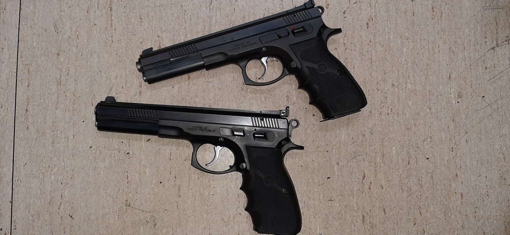

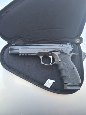

Dok čekamo slike Vipera..... moja 2 Sport 2.

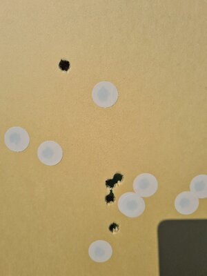

Re: Cz sport2 ili ts2
Lagani test je napokon odrađen
zrno H&N 127 grs. TC HS sa N320, za prvo pucanje sa tom Sport 2, rezultati bolji od očekivanog
Nakon probe i korekcije ciljnika, 2x po 98, dok sa S&B original 124 grs očekivano-loše.
Sutra ide test sa drugom čezom...
