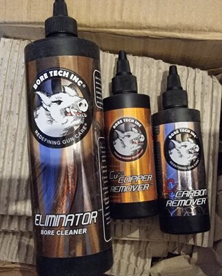

Napokon stiglo. Dobro sam se načekao. Putovalo 30 dana, problem sa DHLom. Zahvaljujući trgovcu, pomutnja otklonjena. Sve pohvale trgovcu.
https://www.shootingequipment.de/index.php?lang=1
Ova sredstva svi hvale na veliko. Kada ih isprobam, javim. Da vidim, može li bolje od Ballistola.
Re: sredstvo za čišćenje
Ne da mi vrag mira. Izvadio pušku na rutinsku kontrolu i obnovu maziva. Pa sam isprobao ove solvente odmah.
Cijev je prethodno očišćena Ballistolom i brončanom četkom, ostavljeno tjedan dana da otapa bakar, pokupljeno, pregledano, nauljeno i stavljeno u zimski san.
U cijevi su zaostale tvrde naslage na rubu žljebova (poneko brdo i dolina) i pigmentacija metala. Ovo u pravilu ne skidam, pretvrdo je, a ne stvara bitne probleme. Bakar endoskopom nije bio vidljiv.
Eliminator.
Očekivano, nikakav efekt. Cijev je već čista. Ali primjetio sam zelenkaste VFG čepiće (bakar). Čudno, ali idemo dalje.
Pregled endoskopom ne otkriva ništa.
C4 Carbon remover
Otopio je nešto. Nekoliko tamnih VFG čepića je izašlo.
Pregled endoskopom otkriva savršeno uglađene tvrde naslage na rubu žljebova. Ovo je odlično, definitivni bolje od peglanja mecima. Pigmentacija netaknuta.
Copper remover
3. mokri čepić izlazi totalno zelen. Ovo je otopilo nešto. Dovršio proceduru. Pregled endoskopom, pigmentacija je potpuno nestala i vidi se razlika. Taj ultratanki transparentni sloj je bio bakar miješan sa gareži, a ne pigmentirani čelik. Očito je trebalo namakati Ballistolom još tjedan ili dva.
Sa sva 3 solventa u upotrebi je plastična četka, brončana se ne koristi. Vrijeme djelovanja je par minuta. Ja sam još kombinirao zelene i bijele VFG čepiće.
Zaključak.
Premda je Ballistol obavio odličan posao, uz nešto zaostalog bakra i pokoje brdo tvrdih naslaga (nekoliko metaka ovo ispegla). Očito je da su ovi solventi bolji. Nema potrebe za brončanom četkom i čekanja danima da se nešto otopi. Rezultat pod endoskopom je bolji, čistije i sve je glatko. Najviše radi bakra (Ballistol ga sporo otapa)
Eliminator je ostavio dojam nečega čime mogu kontrolirari stanje cijevi kao i sa Ballistolom. Definitivno vrijedi nastaviti testiranje.
Sve skupa je znatno skuplje od Ballistola. Vrijedi li? Ako činjenica da se ne koristi brončana četka i sve se otopi u par minuta vrijedi nešto, vrijedi i investicija u ove solvente. Ballistol uz pomoć brončane četke napravi isti rezultat, ali traje tjednima.
Još čekam Bore Techov Chameleon gel, da vidim radi li to išta na tvrdim naslagama na rubu žljebova.
A onda na proljeće me čekaju deseci metaka za vratiti grupe, cijev je sada prečista.
Naručio još Bore Tech ulje i mast, ali to nije za čišćenje.
Slika onog najprljavijeg dijela cijevi sada nakon Bore Tech solventa.
Eliminator.
C4 Carbon remover
Copper remover
Zaključak.
