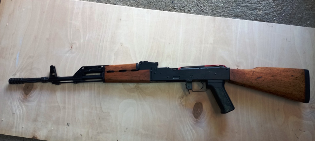

Kratki update... plinski blok je stavljen, sutra budu slike... puška nije kompletirana jer treba isprobati kako radi i podešavati malo poziciju plinskog bloka na cijevi.

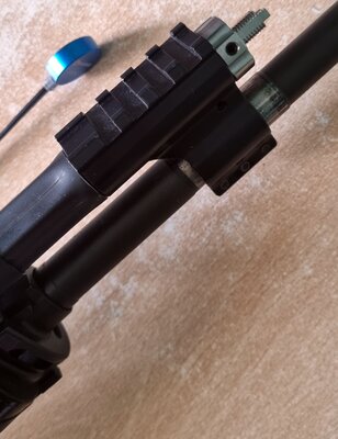

Post by AR15 fan » 20 Feb 2022, 16:59
Odprilike sam pozicionirao klip unutar bloka tako da potpunim zatvaranjem dobivam da ne povuče staru čahuru van do one gdje baca nešto jače nego li na tvorničkom bloku. Probao sam i varijantu sa time da potpuno zatvoren jedva izbacuje čahure ali pouzdana zabravi svaki puta i u potpunosti otvoren da baca čahure ''preko krova''. Sa trenutnim postavkama mogu podesiti pušku da puca s kojom god municijom u bilo kakvim uvjetima... Usporedno Colt M4 sa .223 vojnim viškom i Zastava 7.62x39 sa rumunjskim vojnim viškom iz 1994. su nestvarni rezultati, Zastava osjetno manji trzaj i impuls ima od Colta... dobra investicija u svakom slučaju. Na slici je prikaz toga koliko klip može biti iza rupe povratnih plinova s time da je to još znatno veći mogući pomak.

Na čemu je to?
Nekako mi se čini ruzinavo,dalmatinci bi rekli...?

Post by AR15 fan » 21 Feb 2022, 10:22
To je na cijevi ne bi vjerovao. Prljavo samo, padala je kiša vani kad je slikano.

AR15 fan wrote:To je na cijevi ne bi vjerovao. Prljavo samo, padala je kiša vani kad je slikano.
Super,sve pet :A25:
