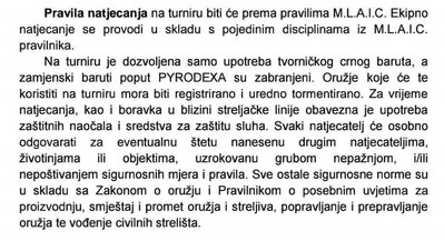

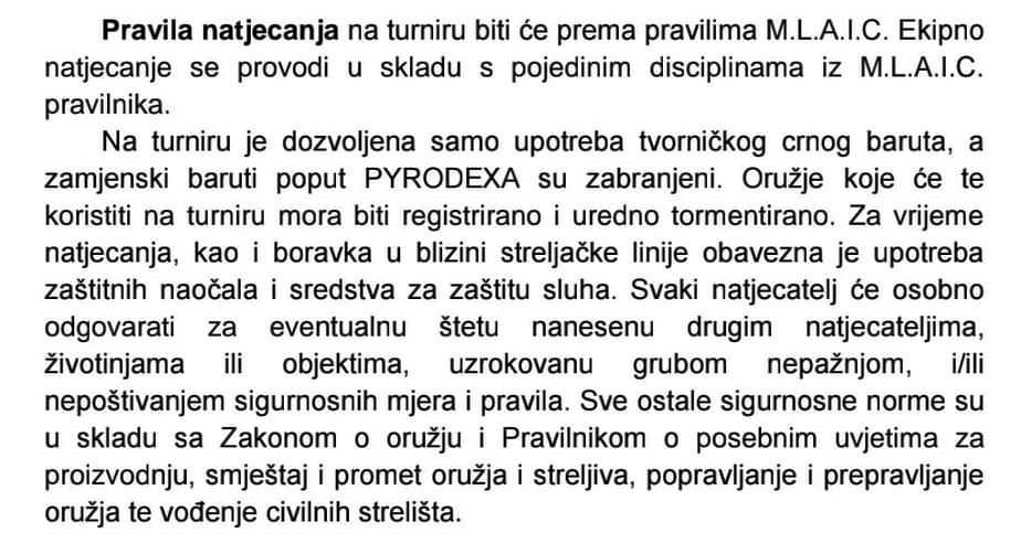

Ne znam kako je u susjednim zemljama, ali na raznim pozivima na natjecanje kod nas:Onty wrote: Na žalost, koliko sam našao, Pyrodex i Triple 7 nema kod nas, ali eto, nikad se ne zna, možda netko uveze.
Članak i tablice http://poconoshooting.com/blackpowderballistics.html
Naputak organizatora je da za najtecanje zabranjuju korisiti moderne inacice crnog baruta. Tako da sumnjam da ce neko to uvesti. Ali moze se desiti.
(uostalom, uvoze i sacmu vecu od 4.5 mm, koja formalno nema ama bas nikakve primjene kod nas)
Re: Oružja s prednjim punjenjem, punjenja i balistika
Ogledni primjer pravila natjecanja (pyrodex i slicni nisu dozvoljeni):
Vjerojatno imaju bolja balisticka svojstva od klasicnog CB, i manje prljaju, a onda daju prednost korisniku. (moja pretpostavka)
