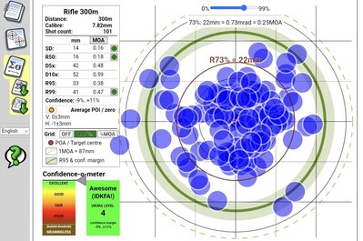

Ja ti to gledam drugačije. Mene na kraće zanima: konzistentnost, brzina rotacije i koncentričnost košuljice, kao i tip prijelaza zrna (sekantno/tangentno je baš bitno na kratko, nije za dalje), jer to definira najmanju moguću grupu (obična fizika). A tek za dalje gledam balistiku. I opet na svoj način, ne zanima me BC nego lag time (kombinacija brzine i BC, opet obična fizika) i dinamička stabilnost.
Berger match zrna su najbolja u oboje i nije slučajno da su najčešće među medaljama.
Scenar-L me iznenadio na kraće, dobar je. Zahvaljujući većem bearing surface, a time i većoj brzini, jednom kada se napravi pointing izjednači lag time sa Berger ekvivalentom.
Za barut je bitno da čisto izgori u cijevi potpuno (ne prebrzo, ne presporo). Najgore je kada je na samom kraju cijevi. Kapisla da to jednako potpali, ne prebrzo.
Kada se sve to gore udovolji dobije se brutalni metak (male grupe i MV SD). Ništa mu ne smeta i grupira na minimumu kojega puška i strijelac mogu ostvariti u svim uvijetima.
Ne govorim da su lovačka zrna loša. Znam ja da ih ima koja odlično grupiraju i rade i na daleko. Ali ona su rađena sa drugim prioritetima i malo koje udovolji gornje uvijete. Nema ih češće među medaljama, nije slučajno.

Varaš se za metak. Nije 300m baš toliko malo. I ja sam mislio da se zamaram nijansama dok napokon nisam popustio i odradio taj metak kako treba. Ogromna razlika, daleko od nijansi.
Kada spojim 100-200 hitaca u jednu grupu, jasno se vidi da je puška oko 0.3 moa na 300m, ali ja to ne mogu pratiti. Najbolje utreniran držim oko 0.5 moa na 300m.
Trening je najvažniji, puno važniji od metka. Ostao sam bez komponenti i ne mogu trenirati. Na Kahlesu u Osijeku ću biti zadovoljan i sa 1 moa, ako bude i toliko, bitno je i da bude u centru. Ma neka ja to odradim i sretan, volim ja to pa makar bio i uvjerljivo zadnji.

IB43 wrote:Kada spojim 100-200 hitaca u jednu grupu, jasno se vidi da je puška oko 0.3 moa...
https://www.youtube.com/watch?v=6yZyXwy40JM

Dobra! Mijeriš grupu ili mean radious? Drgače oni još nisu vidjeli 'prave' 0,3 moa puške, možda niti 0,5. Tako da sumnjam da ju imaš ti.

Marko. Prvo linkaš video o malim uzorcima na rečenicu koja spominje 100-200 hitaca uzorke. Znači, video uopće nisi pogledao.Marko2Marko wrote:Dobra! Mijeriš grupu ili mean radious? Drgače oni još nisu vidjeli 'prave' 0,3 moa puške, možda niti 0,5. Tako da sumnjam da ju imaš ti.
Onda dobiješ statističku analizu preciznosti sa 2 mjere preciznosti. Pa pitaš mjerim li grupu ili mean radius. Pa odvalio sam od smijeha.
Prvo zaista pogledati video o čemu se tu radi. Pa naučiti nešto o statiatici i rasipanju puške. Onda možeš krenuti dalje pa naučiti o čemu sve ovisi.
Ova moja puška, kombinirana sa mnom, nije nešto. Ovo ne osvaja medalje, vidi se i iz analize koju sam stavio. Meni je zanimljiv onaj 0.25 moa pravilni krug okružen uzorcima koji podsjećaju na non natural point of aim i očekivanje trzaja. Ovo se ponavlja iz metu u metu, iz analize u analizu. Uvijek isto.
Video koji si stavio je fenomenalan i vrijedi pogledati, ali rade samo sa Hornady zrnima.
Da, custom puške (na benchrest osloncima) koje grupiraju ispod 0.5 moa na 300m (velikim uzorcima) zaista postoje i sve imaju jednu zajedničku stvar: Ne upotrebljavaju Hornady zrna.
To je u videu preskočeno i zaboravljeno. Ali bez obzira na to, video je fenomenalan i veliki izvor informacija.
