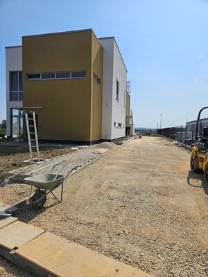

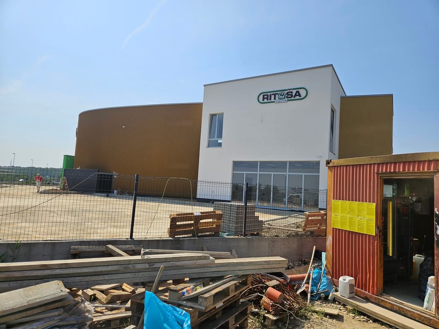

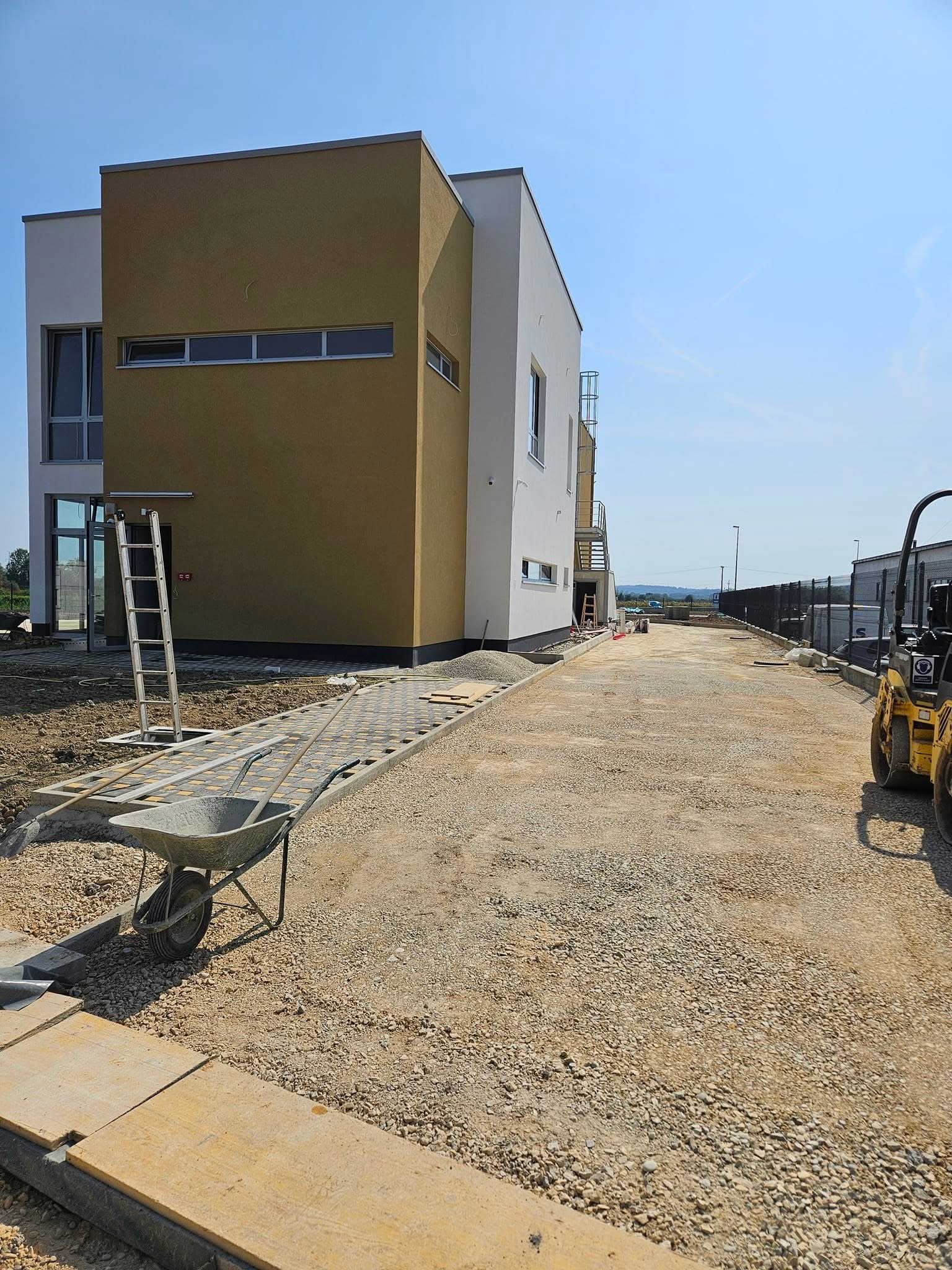

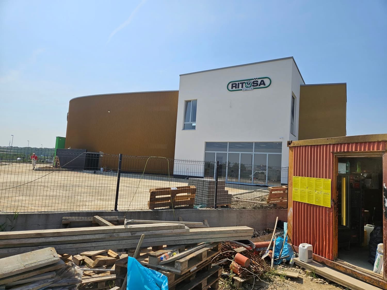

Buduci nisam bio na streljani nekoliko mjeseci, danas me je, kao tavom, opalila vijest da se LAS zatvorio. Definitivno steta za rekreativce poput mene...
