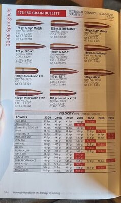

Htio bih interlock sp 180 gr u 3006
Barut bi bio n160 jer nisam nasao recepturu za drugi.
Za pocetak 52gr, ok ili?

Nema interlock sp 180gr, samo cx, za to i pitam.
A ogranicen sam na to sto ima za kupiti od baruta.

Post by Rolipop » 23 Apr 2024, 15:14
Neke dileme oko tih receptura koje daju proizvođači baruta i/ili zrnja sam riješio koristeći GordonsReloadingtool. (software je besplatan i ima veliku bazu baruta i zrnja...
