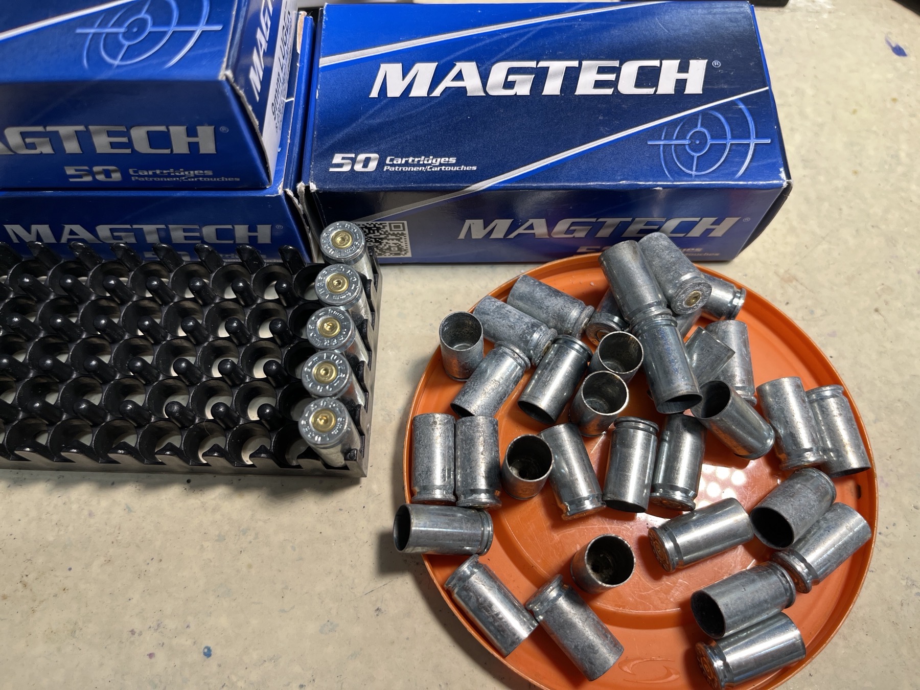

Moguće, ali rekao bih da to ovisi o konkretnom proizvodu. Sigurno možeš naći neko streljivo s čeličnom čahurom npr. iz WW2 koje je već korodiralo ili lako korodira. Ovo novo komercijalno Magtech je na slici gore. Te čahure sam pokupio na streljani nakon što su punjene znojnim prstima na vrućini, ispucane i tako ležale danima na podu otvorene streljane a padala je i kiša po njima. Neke imaju bijelih tragova jer su ležale vlažne u pijesku/prašini ali ni jedna nema ni traga korozije.Hawk wrote:Zašto niko ne spominje još jedn manu željezne čahure? Korozija.
Diraš metak znojnim prstima, a ne ispucaš ga, vratiš ga u kutiju, nakon nekog vremene hrđa po čahuri.
Ja bih rekao da je vojno streljivo napravljeno za vojna ležišta, bez obzira na materijal od kojeg su napravljene čahure. Zato se i vojno streljivo zove 5.56x45mm umjesto .223 Remington ili 7.62x51mm umjesto .308 Winchester. 5.56 i .223 nisu identični kalibri, kao ni 7.62 i .308, dimenzije i specifikacije se razlikuju.lex-lutor wrote:Celicne cahure su iskljucivo za VOJNA lezista sa daleko vecim tolerancijama jer moraju svasta progutati.
Ali Magtech streljivo na slici je komercijalno streljivo za civilnu upotrebu, nije vojno.

Konkretno ove čahure na slici su koliko vidim niklano ili cinčano a postoje i druge varijante
kao lakiranje najčešće na 7,62x39 surplus streljivu ili sl.
Na svakoj čahuri i mesinganoj i čeličnoj ako diraš sa znojnim prstima doći će do hrđanja
jer soli iz znoja uzrokuju koroziju kao i na oružju ako se ne čisti i podmazuje redovito.
