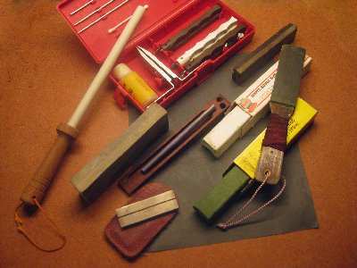

Evo pribor za oštrenje koji sasvim zadovoljava moje potrebe,dijamantni brus i 4 različite "granulacije" kamena +komplet Lansky,dvije paste za poliranje i oštrenje,nedostaje samo najgrublja(stiže),dva keramička štapa za kraj....Po potrebi(za konveksne oštrice)a moje su većinom takve
koristim i brusni papir,180 pa nadalje,doduše rijetko mi treba ispod 800,za "obične" materijale,za tvrđe je tu dijamant.
Uglavnom nikad nisam koristio električne alate za održavanje oštrica,i sada najčešće koristim samo kožni strop i paste,šta je dovoljno za brijanje.
