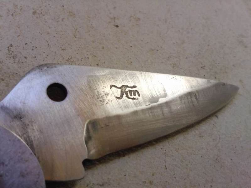

Evo moj pokušaj graviranja.
Proces je vrlo jednostavan. Sve što vam treba je baterija od 9 V, slana voda, gaza i lak za nokte.
Lak za nokte nanesete na oštricu i iglom lagano iscrtate motiv, + pol baterije spojite na oštricu a
- pol stavite na gazu namočenu u slanu vodu. Gazom prekrijete motiv i to je to. Što duže držite
gazu na motivu to je gravura dublja. Kažu da jedna slika vrijedi 1000 rijeći, pa evo.

Koliko dugo si to drzao spojeno ??
Jako lijepo je ispalo :A25:

Post by Dawor » 17 Apr 2009, 18:06
Neznam točno, možda 15 minuta. Gaza tamni pri postupku pa sam ju ispirao i mjenjao, pazio da se lak nije skinuo gdje netreba. Ali ide to prilično brzo.

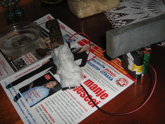

Nemam bateriju od 9v,al kaj mislite bi išlo od dvije po 4,5v?Slika govori sve kak mislim.
Bi išlo ili ne... :D :D :D
ili budalu.
Re: Graviranje
Post by Knife_maniac » 29 Sep 2009, 19:03
Jesu li to baterije spojene u PARALELU ??? :A02: :A02: :A05:

Knife_maniac wrote:Jesu li to baterije spojene u PARALELU ??? :A02: :A02: :A05:
Da,kaj tak nebi išlo?
