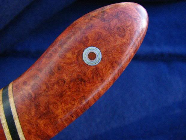

Mozaik pinse također možeš vrlo lako sam napraviti kombinirajući alu i mesingane cjevčice i mesingane šipke (za varenje) promjera 2 2,5 mm. Komadići šipki se naslažu u cjevčice i zaljepe dvokomp. ljepilom.

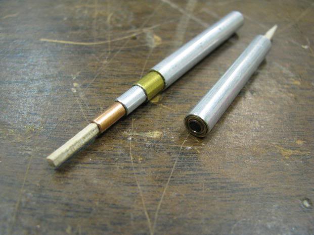

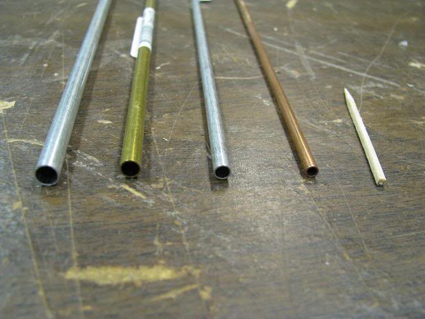

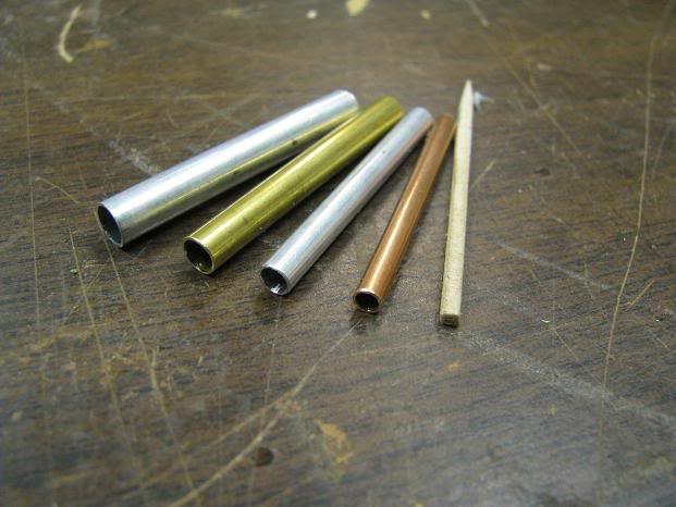

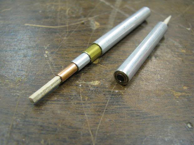

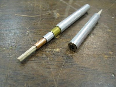

O ovome poljak govori...
Re: zakovice za drške noža
To bi bilo nekaj slično, može i ovak sa cijevčicama od raznih metala ili da se između veće i manje cijevi zaljepe mesing šipkice, tj da popune prazninu između, recimo cijevi fi 10 i cijevi fi 6 mm.
