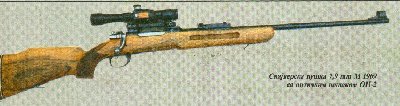

Post by Tomy » 15 Sep 2009, 15:43
Evo i slika. Nije neka, skinuta je sa nekog foruma i izrezana.
