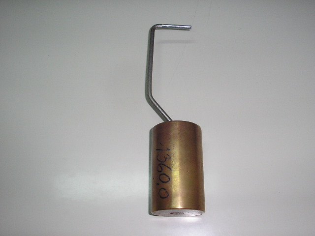

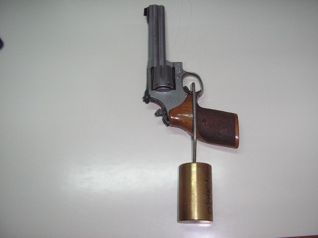

postoje li kakva pravila o tome kako se uteg mora aplicirati na okidac? predpostavljam da se uteg stavi na stol, kukica stavi na okidac i pistolj/revolver se podigne da digne uteg od stola... e sad, ako malo naglije dignes on ce "opaliti" zar ne? A posto se nemas pravo prepirati sa sudijom u 99% slucajeva, znaci da si pusiona ako je sudija taj dan ustao na ljevu nogu i noc prije nije dobio "sljedovanje"?

Zato imas pravo na 3 podizanja, a ako i dalje smatras da si zakinut od strane suca imas pravo na zalbu ziriju natjecanja koju ces platit odredjenu svotu novaca koja ti se vrati ako si u pravu.

Kontrolni uteg mora biti položen na vodoravnu ravnu površinu. Nakon toga zakrivljeni dio utega, koji mora imati metalni oštri rub, stavljaš na sredinu okidača, a usta cijevi oružja moraju biti usmjerena okomito. Podižeš oružje i uteg (ako okidanje drži) mora biti podignut, a nakon toga oružje mora okinuti. kako je već rekao kazamat dopuštena su najviše 3 pokušaja podizanja utega.
Uteg ''ručni rad'' od 1360 g.

Mike_Torello wrote:a i to s utegom sam cuo da znaju muljati, malo ga naglije pusti na okidac i ono odmah "ne prolazi"... priznao bi digitalni mjerac, al ovo ovisi o covjeku koji mjeri, ili da da tebi da ti stavis uteg polako pa da vidi da drzi uteg =)
pa dosadasnje moje iskustvo (nije tako veliko ali ako pribrojimo i zadnje drzavno prvenstvo) kaze da strijelac moze sam dizati uteg. NAime, i na zupanijskom i drzavnom prvenstvu sam sam dizao uteg i to na preporuku suca koji je pomno pratio sto radim. A tako je bilo sa svim strijelcima koji su pucali DP u Os.

Nije tako bilo svima, barem meni. Prvog dana u disciplini 15+15 precizni dio, u mom boxu dolazi sudac i podiže oružje (Hammerli P-280) 2x,a okidanje ne drži jer stručni sudac nije stavio šipku utega točno u sredinu okidača nego 3-4mm prema donjem dijelu okidača. 3x mi dozvoli (na moj upit) da ga ja podignem i uspijem, jer sam ga podesio na 1400 gr. i morao je držati. Kod oružje koje imaju okidanje na ''rubu'' prolaza treba paziti kako se podiže i postavlja uteg. Nakon toga na brzom dijelu i sutradan sam sam podizao uteg (kao i svi ostali).
