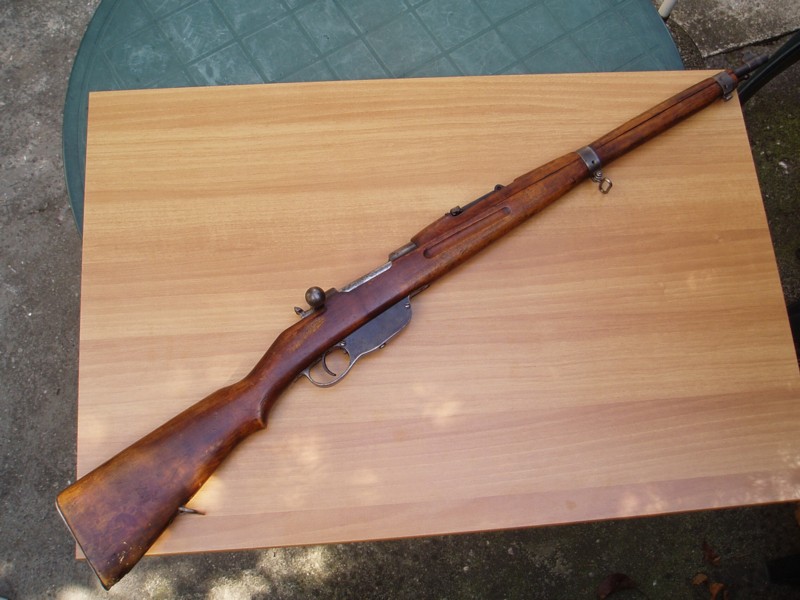

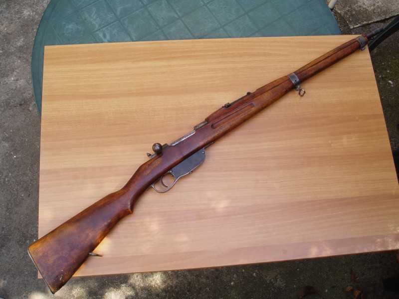

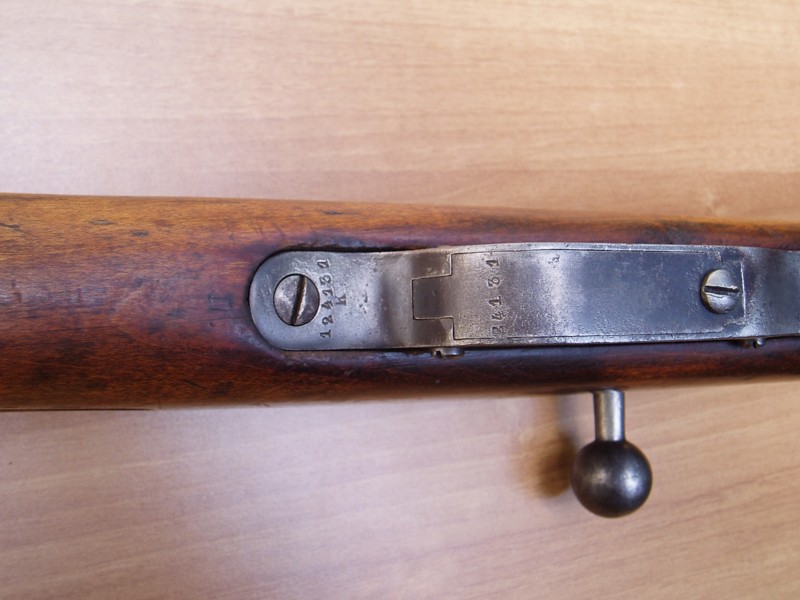

Jedan zanimljiv primjerak iz moje kolekcije je i Mannlicher M95M.

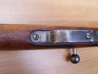

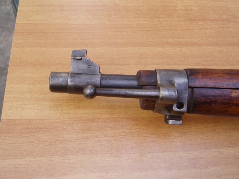

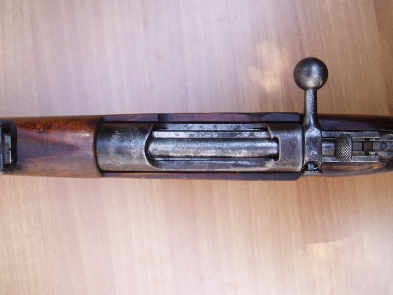

Puške Mannlicher u kalibru 8x50R, koje je Kraljevina Jugoslavija dobila kao reparaciju nakon WWI, je 1938-1939 godine u Fabrici oružja i municije Užice (FOMU) prerađivala na standard M24 tj. sa originalnog kalibra na kalibar 7,9x57 mm. Puške su prerađene na način da su skidane originalne cijevi sa nišanima i stavljane cijevi M24 sa pripadajućim nišanima, a daljnje prerade uvjetovane su vrstom municije. Prerađivana je glava zatvarača koja je zbog dužine metka bila kraća, na glavi zatvarača je bio izrađen novi vijenac, izrađen je novi (kraći) izvlakač, na užem dijelu zatvarača bile su probušene rupice za otjecanje barutnih plinova u slučaju da igla probuši kapislu. Zbog šiljatog vrha novog metka, na zadnjem dijelu ispusta sanduka i sa unutarnje strane prednjeg zida magacina, glodan je kanal zbog lakšeg ulaska novog metka u ležište.

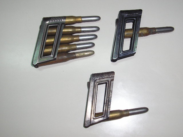

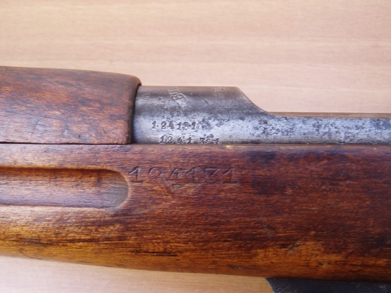

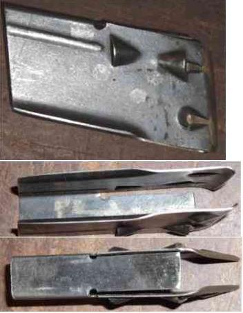

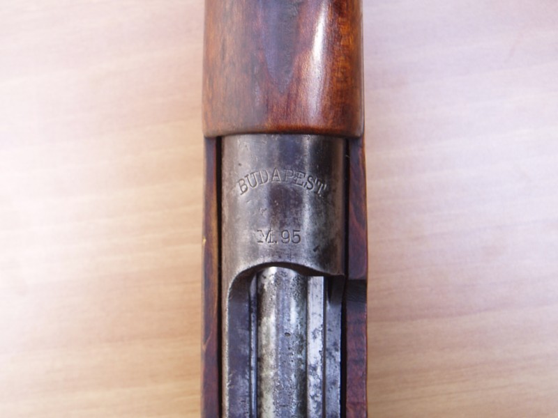

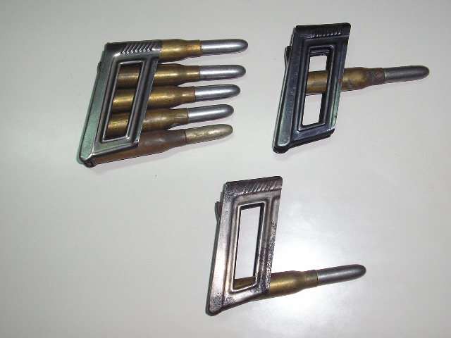

Originalni Mannlicher punio se ramom sa 5 metaka, koji je ostajao u magacinu sve dok nije ispaljen i zadnji metak, nakon čega je ispadao kroz otvor na dnu magacina, a također nije bilo moguće pojedinačno punjenje niti nadopunjavanje kao i činjenica da je kroz otvor u magacinu ulazila prljavština, što se pokazalo lošim rješenjem. U tvornici FOMU su zatvorili otvor na dnu magacina i u magacin se fiksirao originalni prerađeni ram (model M-I), a kasnije je ugrađivan adapter za M95M (model M-II). Na zadnjem dijelu sanduka urezan je prorez za punjenje u koji se postavljao okvir za punjenje (Mauser) i municija se prstom potiskivala u magacin, odnosno u stari prerađeni ram ili u adapter. Tako prerađene puške moglo se nadopunjavati i pojedinačno puniti. Na prerađenim puškama promijenjen je kundak i gornja obloga cijevi, ali je zadržan originalni komplet okova sa karakterističnim prednjim okovom na kojem je bila šipka za slaganje oružja u "kupe". sa glave sanduka nisu uklanjane stare oznake proizvođača "STEYR" ako je puška bila proizvedena u OEWG-u ili "BUDAPEST" ako je bila proizvedena u Fegyvergyaru, nego je samo utiskivana nova oznaka modela M95M (koje nema na mojoj puški, nego je samo originalna oznaka M95).

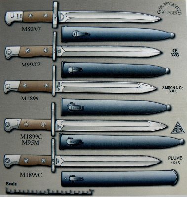

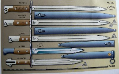

Za navedene puške VTZ iz Kragujevca je izrađivao noževe koji su prvo izgledali kao originalni noževi M95, jedino su se razlikovali po utisnutoj oznaci BT3, a kasnije je izrađivan nož model M24/95 koji je imao dužinu oštrice identičnu nožu M24, ali je drška bila kraća 22 mm. (Nažalost nemam ni jedan ni drugi nego samo M95

Hvala za color fotku. Ja imam samo M24 i to ATZ i VTZ. A ako ih ti nemaš u kolekciji, onda znam da je teško doći do njih.

Nažalost nemam ni adapter jer ga je neki pacijent iščupao.

U biti ovaj kraći imam ali nema natpis BT3 nego OEWG a tok ima oznaku BT3. Ovaj duži model nemam, ali polako naiće on već

Manlicher je za mene obavezan u kolekciju, ali nažalost ja Manlicher nemam u kolekciji. Blizu sam jednog, ali me ne zadovoljava nejgovo stanje.
Tvoj izgleda ok. Sviđa mi se pravocrtni rad zatvarača, mora da se moglo brzo pucati.
Re: Mannlicher M95M
Malo je tvrd zatvarač. Trebalo bi malo prakse.
Nažalost nisam probao jer je na kolekcionarsko odobrenje, a i fali mi adapter.
Re: Mannlicher M95M

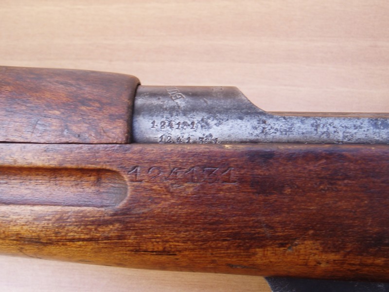

zatvarač je obrtno-čepni, glava rotira za 90% . puška je jako dobra za repetiranje ali mora biti razrađena. mislim da to rješenje ,M95 M je bilo izmišljanje tople vode, jer im je nedostajalo oružja pa su morali M 95 iz zaliha prebaciti na 7,9 mm. M 24 u svakom slučaju je bolja puška. na kundaku bi trebala biti oznaka BT3 u trokutu.

pred par dana sam slučajno našao adapter za M 95 M, tako da su mi obadva komada sa adapterom. interesantno da sam to našao u sanduku sa svim i svačim a to je bio jedini komad vezan za militariju. poslije toga sam cijelu kuću prevrnuo ali ni čaura za rogom!!

Manlicera više nemam u kolekciji, ali mi je ostalo barem nešto.

Ak naletiš na još kojega bilježim se sa štovanjem!zoobar wrote:pred par dana sam slučajno našao adapter za M 95 M, tako da su mi obadva komada sa adapterom. interesantno da sam to našao u sanduku sa svim i svačim a to je bio jedini komad vezan za militariju. poslije toga sam cijelu kuću prevrnuo ali ni čaura za rogom!!
Re: Mannlicher M95M
to je jako rijedak komad za naći. ako naleti javim ti, ja sam svoje kompletirao.
