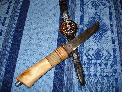

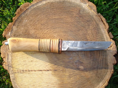

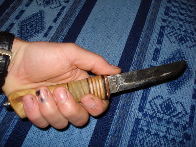

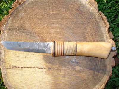

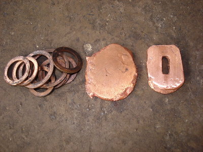

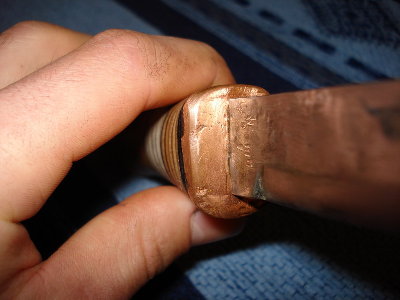

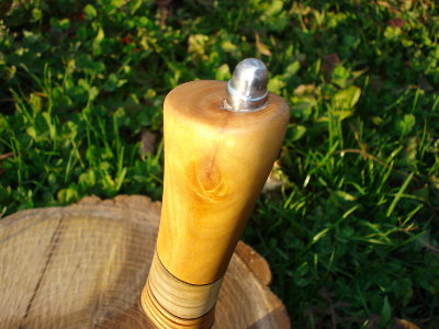

Post by Dawor » 30 Nov 2009, 19:52

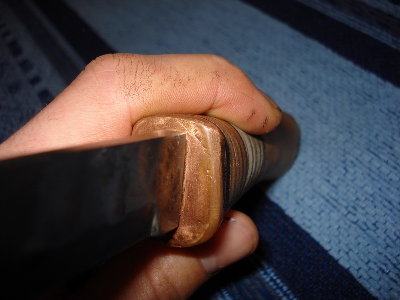

"Štitnik" napravljen od bakrenih ploćica.
Bakar, koža, dio neke police, tkanina, drvo,tkanina, drvo (breza).

Post by Mike_Torello » 30 Nov 2009, 20:48
jako lijepo napravljeno, jedino se taj komad jelovine nikako ne uklapa, jako ce ti poruzniti s vremenom, sto od atmosferskih utjecaja sto od znoja i prljavstine s ruku, a i premeko drvo je za takve stvari, no izradu moram jos jednom pohvaliti =)

Fotke su super i govore više od tisuću riječi, ali možda ne bi bilo zgorega da za nas koji baš nemamo afiniteta za samogradnju malo opišeš proces od početka do kraja. Unaprijed ti se zahvaljujem, sa željom da ostvariš još mnogo zamisli.
Oštri
Dawor
Posts: 88
Joined: 17 Nov 2008, 20:46
Re: Scandi

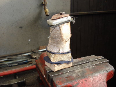

Post by Dawor » 02 Dec 2009, 18:35
Nema se baš što napisati.
Oštrica je iskovana iz kamionske federplate, tj. stanjena kovanjem a onda oblik izrezan. Oštrica je rađena sa turpijom i šmirglpapirom. Negdje na pola držalice je navaren vijak (znači fulltang) tako da je na kraju držalice ukrasna matica. Držalica je slagana što se vidi na slikama i sve je ljepljeno sa dvokomponentnim ljepilom. Za izradu držalice je korištena pila za drvo, turpija i šmirglpapir različitih gradacija. Ako te nešto specifično zanima slobodno pitaj.
