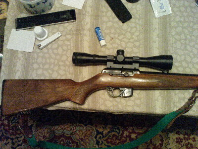

Dakle , posjedujem malokalibarku poluautomatsku CZ 581, iz 1970 god, puška je u odličnom stanju, ali me malo brine čišćenje.Naime, da očistio cijev i zatvarač moram potpuno odšarafiti drveni dio sa metalnog. nadalje nemogu nikako očistit cijev od zatvarača prema ušću cijevi, a strah me rastavljati mehanizam da odvojim zatvarač.čuo sam de je pravilno čišćenje cijevi od zatvarača prema ušću. :o Ako netko ima slučajno uputstva za upotrebu za ovaj rijedak model svakako će dobro doc?
evo slika

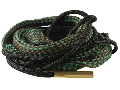

Cijev se istina, čisti od zatvarača prema ušću, ali ako bi koristio specijaliziranu "špagu" npr. bore snake od Hopesa koji ja imam, a nema ti druge, onda je čisti obrnuto, sa takvom špagom nećeš moći apsolutno ništa oštetit:
http://www.prestoimages.net/graphics02/ ... 291545.jpg (slika)
Naravno, to se ne odnosi na nekakve šipkice i sl. "strugalice" s kojima ti ne bi preporučao da diraš cijev..

da zbilja ta špaga izgleda ok, a kak se sa njom radi, jel se ona natopi uljem ili nekako drukčije?

Ja je koristim na način da samo gornji dio špage (znači onaj suprotni od onog malog metalnog cilindra koji prvi ulazi u cijev) lagano pošpricam Balistolom (može i WD40, šta već preferiraš) i tako je provučem kroz cijev par puta, da se naulji lijepo.
Nakon toga taj gornji dio špage dobro očistim suhom krpom i onda kad je suha, ponovo je provučem kroz cijev par puta tako da ostane samo tanki sloj ulja.
