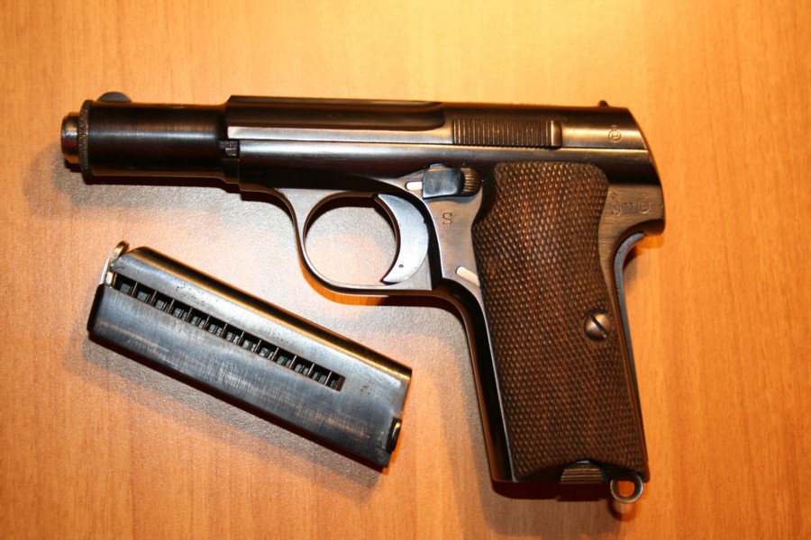

Još jedan pištoljčić u mojoj kolekciji!
Jedna mala Astra 300 u kalibru 9 mm kratki. Doduše, pištolj je, koliko vidim, obnavljan, tj. bruniran, ali to nije rađeno nedavno jer se vide tragovi trošenja brunure.

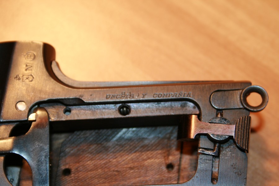

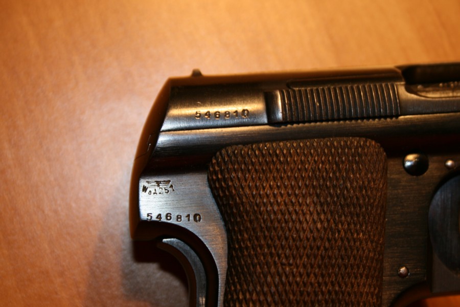

Ovaj pištolj je proizveden u španjolskoj tvrtki UNCETA Y COMPANIA iz Guernice (naziv proizvođača otisnut je na gornjoj strani navlake pištolja) i to 1942. godine (oznaka N na tijelu pištolja iza drške označava 1942. godinu) za Wehrmacht, što je vidljivo po oznakama Waffenamta WaA 251 koja je utisnuta iznad serijskog broja na tijelu pištolja.
Pištolj ima unutarnji udarač, nepokretnu cijev, povratnu oprugu smještenu oko cijevi i slobodni zatvarač. Na pištolju su i tri kočnice, mehanička sa lijeve strane tijela pištolja, automatska kočnica na rukohvatu i kočnica smještena u rukohvatu koja osigurava da pištolj ne može pucati bez okvira. Cijeli pištolj je izrađen glodanjem. Korice rukohvata su od orahovog drveta i čekirane su.
Inače su za Wehrmacht ovi pištolji proizvođeni i u kalibru 7,65 mm ( 22.390 konada u 4 isporuke) i 9 mm kratki (63.000 komada u 18 isporuka). Serijski brojevi pištolja isporučenih Wehrmachtu su od 533894 do 622600. Postoji i priča, doduše bez pisanih podataka, da su ovi pištolji isporučivani za Luftwaffe, što je s obzirom na njegove dimenzije, lako moguće.
Dimenzije: dužina 159mm
dužina cijevi 99 mm
težina 560 g
kalibar 9 mm kratki
kapacitet 7 metaka

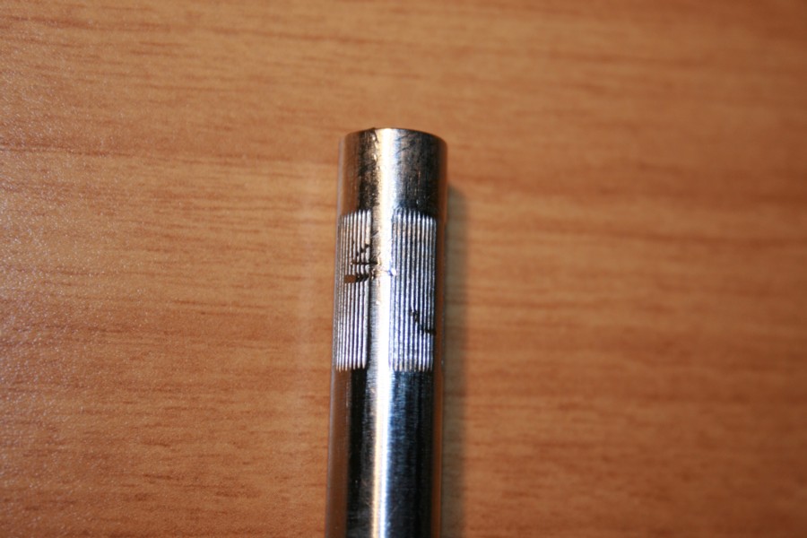

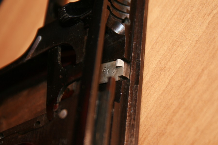

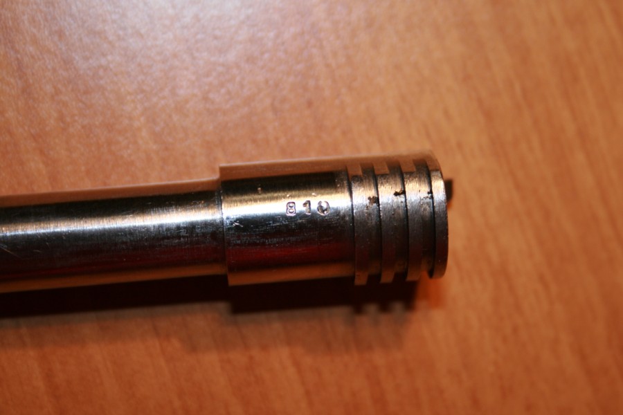

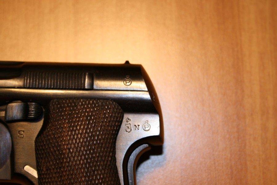

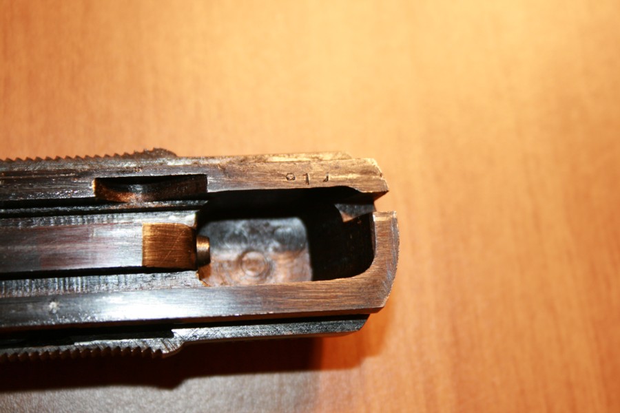

Dok čekamo slike Maria Zg, nekoliko fotki oznaka na Astri 300.
Karakteristike na Astrama su da su cijeli serijski brojevi (6 znamenki) utiskivani na desnu stranu navlake i na desnu stranu tijela pištolja, a zadnje 3 znamenke utiskivane su na cijev, ispod lijeve korice rukohvata, na donju stranu navlake i na zadržač navlake.
