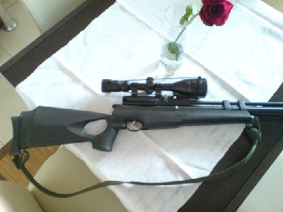

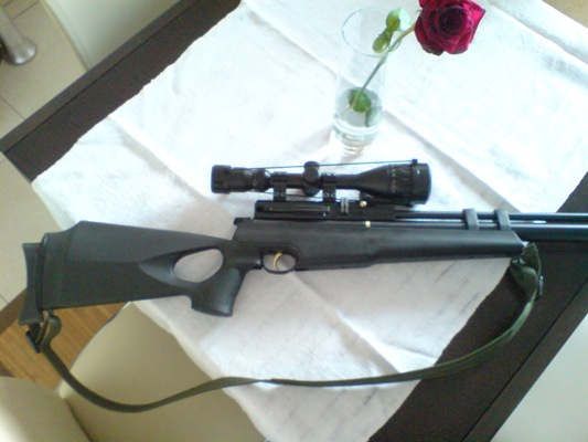

Posjedujem između ostalog i ovu zračnicu, pa na želju jednog člana foruma da nešto o njoj napišem:
Puška ima sintetični kundak i spremnik diabola od 10 kom (što već većina zna). Ne znam dali upće treba naglašavati da je to PCP model no dobro. Obzirom da je kundak plastični puška je nešto lakše od varijante sa drvenim kundakom, ali to ima i svoje mane. Ja sam htio staviti nosače za remen, kako bi ju nosio na ramenu, e tu do izražaja dolazi prednost drvenog kundaka, no da se napraviti i na plastičnom što sam na kraju i uspio i to lakše nego što sam očekivao.
Spremnik zraka je kapaciteta 180ccm i pumpa se na 200 bara. Prva 3-4 pumpanja su me skoro stajala infarkta, no nakon 6.7. sam već uspio to odraditi i bez da se zapušem, a sve poslije je i lakše. Ima verzija da koristite bocu za ronjenje što je vrlo zahvalno kod odlazaka na teren.
Preciznost puške osobito u rangu optimuma po pritisku u cilindru je vrhunska. No nije ništa manje precizna kada pritisak nije optimalan već nosi malo gore ili dolje od točke upucavanja na zadanoj daljini.
Red preciznosti ide da možete sve na 30 m stresti u "kunu".
Moram reći da mehanički nišani nisu baš zavidni iako su thru-glo i dobro vidljivi no malo su glomazni pa pokriju dobar dio mete i na manjim daljinama, tu Hatsan ima na nekim modelima puuuuno bolje nišane. na 135-ici nije za usporediti.
Sama obrada materijala je vrlo zadovoljavajuća iako se ne može usporediti sa npr. Dianom ili Feinwerkbau, no nije loše, a čak navodno nove serije izgledaju još i bolje.
Mehanizam napinjanja i okidanja te rotacije bubnja je odličan, radi bez ikakvih zamjerki i zapinjanja, te je zapravo zarazan! Kad jednom kreneš nije problem izrokati kutiju diabola za par sati. Čitao sam na mjestima zamjerke na tvrdoću okidaća koji se može podešavati, no nisam jedan od onih kojima par njutnića sile smeta, dobro je što se da jednostavno regulirati pa si možeš lako prilagoditi.
Za sada toliko, pokušati ću ubaciti koju sliku.
