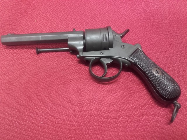

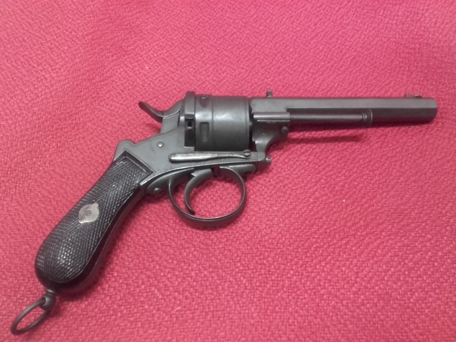

II. revolver Francotte, cal.380 revolver; fasfatizacija
mangan-fosfat.
Re: Postupak parkerizacije-fosfatizacije
Uf, meni ovo izgleda kao sirovo zeljezo kojem samo sekunde nedostaju da se pojavi hrdja? Mozda to tako mora biti ???
A ja htjedoh reci - besprijekoran uradak!
