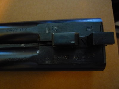

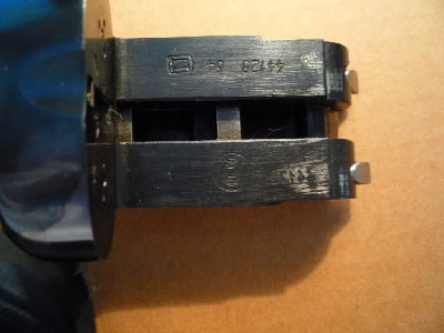

Nedavno sam kupio polovnu pušku češka zbrojovka brno (special poldi elektro) cal.12/70,puška je u odličnom stanju ispalila cca.20 metaka.Pošto od prije posjedujem kutiju dvije patrona s magnum punjenjem cal.70(1050bar) zanima me mogu li ih koristiti u njoj bez posljedica.Tražio sam po cijevima žig ali nisam uspio ništa pronaći,gledao sam po netu isto nema nigdje navedeno,tako forumaši vi ste mi jedina nada.=)Ps.ovo na slikama nije moja ali je ista

Vi imate leziste 70, a magnum streljivo je 76 i nije preporucljivo to pucati. Uostalom, nemate ni potrebe, osim sto ce jace udariti posebnu razliku nasuprot obicnog punjenja necete primjetiti.

vjerojatno si mislio cal 12/70 a ne 70, ako je patrona dužine 70 m/m vjerojatno nije magnum, večina patrona koje koristim u cal 12/70 imaju pritisak 1050 ili manji, a to ne znači da su magnum, dakle ako je ležište te duljine možeš pucati sve sa tržišta iste duljine, postoje samo patrone sa večom (duljom) petom ali isto ne znači da je magnum.ćuturica wrote: Pošto od prije posjedujem kutiju dvije patrona s magnum punjenjem cal.70(1050bar) slikama nije moja ali je ista

To punjenje je "ubilo" dosta pusaka starije generacije, ako vam puska nije tormentirana barem na 1370 bara, najbolje je izbjegavati jer se dogodi da ovo streljivo rasklima pusku i onda su problemi.

je ovde je riječ o kuglama, zato sam i odvojio temu. =) U ovoj me zanimalo jeli mi cijev testirana na 1350 bara ili je na 950 bara. jer na patronama piše 1050, što znači ako je cijev rađena za pritisak ispod 950bar ne mogu pucati ove od 1050. Mene zanima dali netko zna na koliko je testirana puška jer ja nisan uspio pronaći. Hvala na savjetu za igle =)
