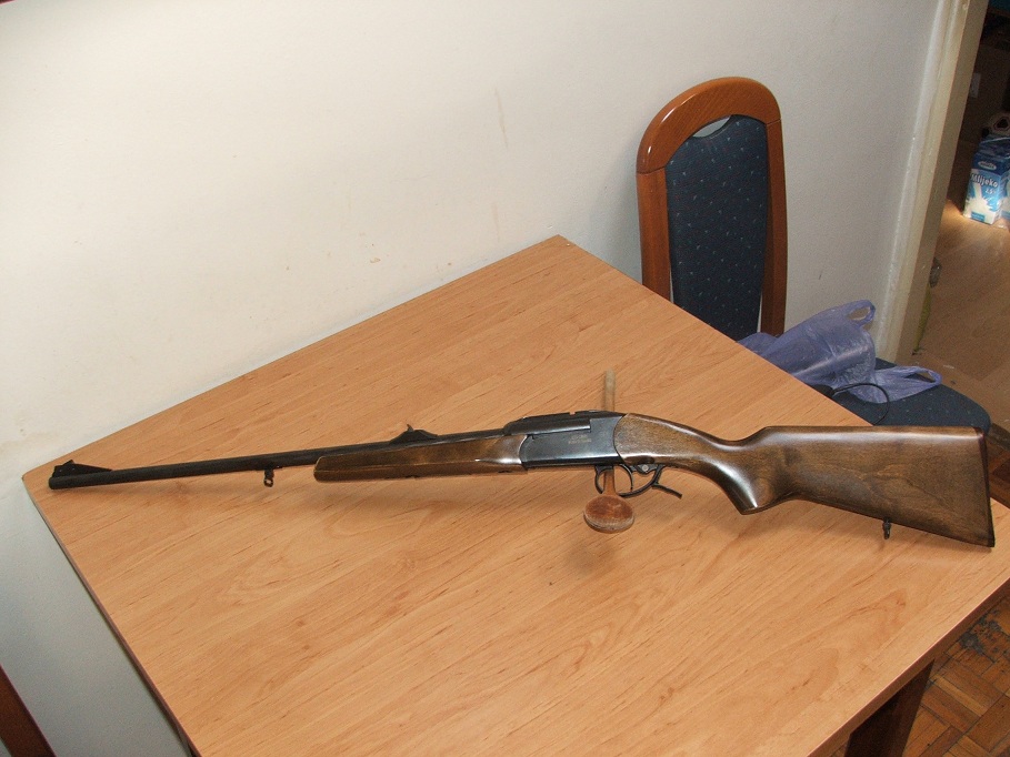

evo prinove u familiji
podkundak mi je malo preširok, trebalo bi ga malo suziti i baciti neki checkering
kundak bi trebalo malo doraditi, ništa fancy, samo malo izvući obrazinu i isto nešto malo checkeringa za bolje držanje i naravno gumu otraga

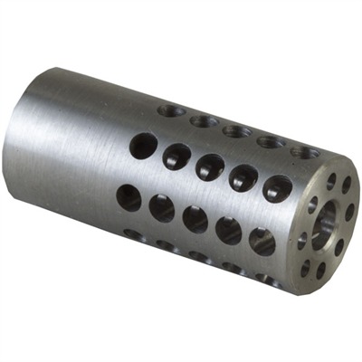

stavio bih ovakvu kočnicu

Novi kundak po mjeri, gumu, podesiti okidanje, mehanicke nisane ostaviti, montaza, optika i bit ce ok. Jedino, zbog cega mislite stavljati plinsku kocnicu? .308 vam nema bas neki trzaj ako se kundak ok napravi :A25:

http://www.rusan.hr/new/slike/proizvodi/008.jpg
meni se ova rusanova vise svidja, morat cu si uzeti nesto takvo za na papovku da zamjenim ono ruglo od odrezanog tromblonskog nastavka.

ok je i ova rusanova ali ovu dobim badave, frend s posla ide za dva tjedan u usa kod buraza a buraz mu radi s time, čak biram i koji navoj trebam.

IgyBoy wrote:Novi kundak po mjeri, gumu, podesiti okidanje, mehanicke nisane ostaviti, montaza, optika i bit ce ok. Jedino, zbog cega mislite stavljati plinsku kocnicu? .308 vam nema bas neki trzaj ako se kundak ok napravi :A25:
Zašto novi kundak, ovoga se da malo doraditi,guma je već nabavljena,okidanje definitivno treba dorađivati, a što se tiče kočnice ,to mi izgleda baš fency a pošto sam ja jako puno na streljani, neda mi se ni zamisliti kakvo bi mi bilo rame nakon 50 komada.

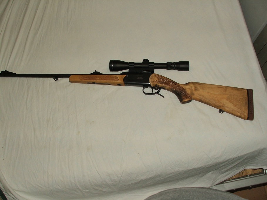

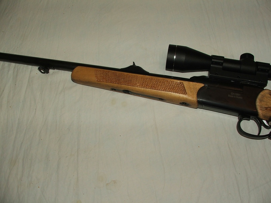

Evo još slikica

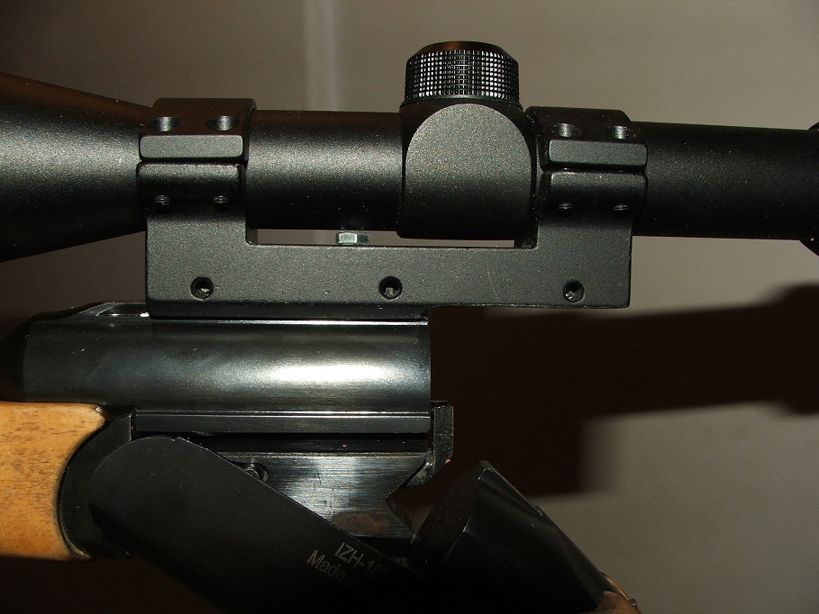

Stavio sam jednodjelni nosač od Gama.
Moja puška ima zarez na šini pa taman paše šaraf sa montaže da ju blokira da se nemože pomicati.Nosač sam malo morao sa jedne strane pobrusiti da se može zatvoriti.
Nakon 40 ispaljenih metaka nije se pomaklo ništa.
