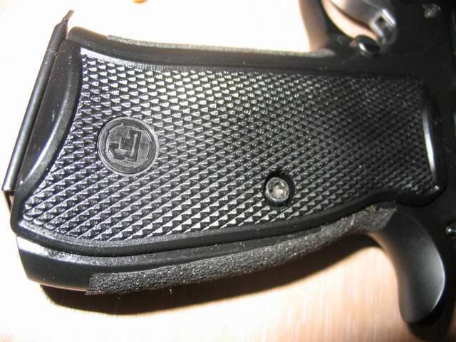

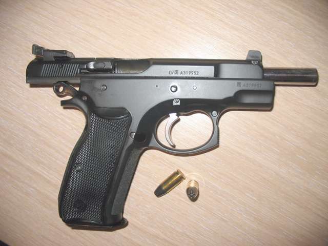

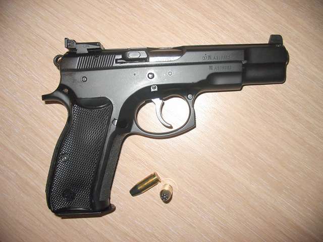

Došla beba!
tj. vratila se s "tjuninga"
sredil ju je puškar iz Velike Gorice, Kavur N&M
stavljeni su mikrometarski nišani, skinuta je kilaža i uglađen je okidač, polirani svi pokretni dijelovi.... obratite pozornost na detalj polirane cijevi i hex šaraf na koricama

gdje si skidao kilazu?
polirana cijev se slabo vidi?
o-ring na cijev nisi stavljao?
korice su originalne? ili naknadno kupljene?
koliko $$ za nisane?
kakav je okidac sada? meksi?
ukupno zahvat???
ukupno zahvat???

Velika Gorica, Miroslav KavurMike_Torello wrote:gdje si skidao kilazu?
loš fotić, a i fotograf nije neštopolirana cijev se slabo vidi?
nisam još, malo sam zaštekao s nabavom o-ringa, čekam teflonski na mjeruo-ring na cijev nisi stavljao?
korice orig., ali su šerafi promjenjeni, da ne budu obični križni (to ima svaka šušakorice su originalne? ili naknadno kupljene?
724 kn bez montaže, LPA crni/takmičarski, model bez rezanja navlake i izgleda OK, ne stoji previše gore, jedino je prednji malo visoki, ali mora takokoliko $$ za nisane?
konačno kako spada, SA je kratak i samo klik od cca. 1.7-1.8 kg, skraćeni je i omekšani i DA, najviše se osjeti jer sad nema koljeno osim zadnje prije okidanja ostalo prekrasno mekano, u konačnici bolje nego na P226 koji je do po sad probanom imao najbolji!kakav je okidac sada? meksi?
724 + 500 kn za sve, još je ubacil i te šerafe, upucavenje na streljani i 5 kom hollow point win...ukupno zahvat???
sve u svemu, jeftin, odličan posao, super zadovoljan, a i Miro je mlad, željan, interesantan, i dobro upućen u posao !!! preporuka !!!
upucavali smo na streljani u VG, na moju ruku i oko
danas imaju klupsko raspucavanje, ali nažalost moram biti na poslu

Nemoj se uvrijediti, ali ovako izgleda tuning na pištolju. Ovo što su tebi napravili je preveliko(nišani), smeta, drapa jaknu ili sako pri nošenju, reže ruku pri repetiranju ili rukovanju, a ne služi ničemu, osim ako pucaš disciplinu koju ja zovem "NE DIHAT" (25 m, 10 minuta za 10 metaka - dosadno, pospano). I pitanje je kada će otpasti, što sam vidio puno puta.Original_G wrote:tj. vratila se s "tjuninga"![]()

Ma nije stvar u tome. Govorim o praktičnoj vrijednosti. Mikrometarski nišani zapinju, režu ruku, puno su bolji Novak ili Hainie. A za ovaj tuning čekao sam i štedio 5 godina i prodao 2 pištolja da ga platim.

btw. namjerno su stavljeni viši nišani, jer nisam dal rezati navlaku....

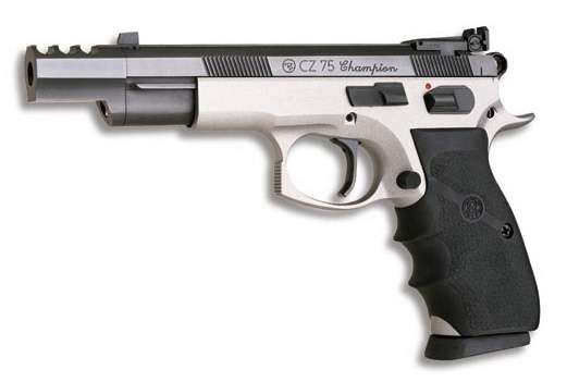

gle ove:
http://czcustom.com/catalog/index.php?c ... 7976eb4f6b
a meni je srcu priraslo (vidi sliku), makar se ne proizvodi više od 2007 pa se može nabaviti samo rabljeno, zamjena za to je http://www.czub.cz/index.php?p=32&idp=1 ... 18&lang=en

Re: Došla beba!
Je, ali ima kompenzator, to bi bila open klasa, a za nju moraš imati i optiku i puno veći spremnik. To je neuspješni model čeze, zato je više ne proizvode. SP-01 SHADOW je za sada najbolje što česi imaju.

Re: Došla beba!
aaa vidiš vidiš, a baš je kulerski s tim kompenzatorom, probal sam SP-01 par metaka i moram priznati da nisam primjetil neku veliku razliku do moje 75b, barem na okidanju i na nišanima...
