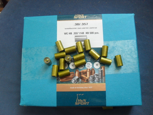

Nekoliko podataka za reloading - zrno 148 gr. WC i za neke barute koji naši strijelci najviše koriste;
Barut Vihtavuori:
N320; od 3.2-3.4 grs.
N340; od 3.9-4.0 grs.
Barut Accurate:
No.2; od 2.6-2.9 grs.
No.5; od 3.6-4.0 grs.
38 wc.jpg (6.18 KiB) Viewed 1377 times
Ako nekoga interesiraju podaci za ostala zrna (može i ljevana) i barute (samo pištoljske), kao i podaci za .38+P, možete slobodno pitati.

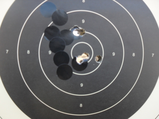

Nakon više od 4 mjeseca pauze izvršio sam testiranje streljiva 38 SPECIAL WC na 25m iz pištolja Sig-Hammerli P240. Prvih 30 kom. metaka je pucano bez korekcije ciljnika, a preostalih 15 kom. (3 serije po 5 metaka) sa malom korekcijom udesno.
1. 10 komada metaka vlastite izrade sa slijedećim komponentama;
Barut: Vihtavuori N320-2.6 grs.
Kapisla: Fiocchi SP
Zrno: H&N 148 grs. WC HB, .355 MATCH (tvrdo zrno)
Čahura: S&B- za trening
Reloading metak-97 krugova

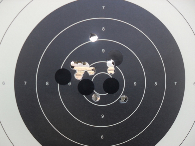

2. 10 komada original streljiva proizvođača NORMA-148 grs.WC
NORMA-96 krugova
NORMA-96 krugova

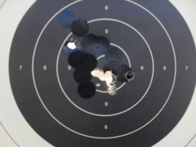

3. 10 komada original streljiva proizvođača MAGTECH 148 grs.WC (deklarirana brzina od 246 m/s ispucano sa cijevi od 4'')
MAGTECH-95 krugova
MAGTECH-95 krugova

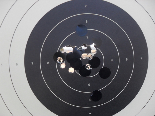

Nakon korekcije ciljnika;
1. Norma
Norma-50 krugova
Norma-50 krugova

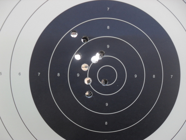

2. Magtech
Magtech-50 krugova
Magtech-50 krugova

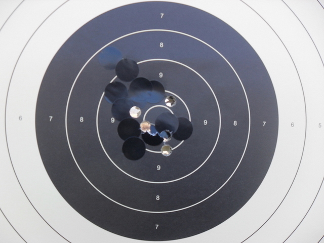

3. Reloading
Reloading-49 krugova

Zaključak; Norma metak precizan i idealan trzaj (brzina 215m/s), a usudio bi se reči i najbolji koji postoji, a jedina mana mu je paprena cijena. Magtech; precizan, više kažnjava od norme, ''mana'' bi mu bila ''velika brzina i jak trzaj''. Reloading; nema mane :mrgreen: , mane su u čahurama (barem na ovom testiranju) jer su bile za trening, a to znači da su bile punjene x puta (rezultat je ona devetka tj. 49 krugova), a za MATCH koristim ispucane čahure 1 ili 2 puta.
