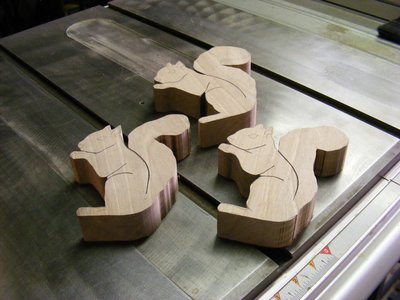

Ovdje je mali prikaz kako su na moj način napravljene vjeverice za današnji 2. Zagreb Field Target Open.

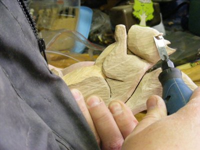

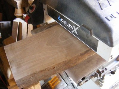

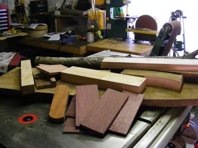

Glavna drva su Turopoljski crni orah, Slavonski javor i od egzota marfim, sangorache, bokonge i ko zna kaj još. Planka oraha poravnana na debljači. Na šlajferici pobrušena na mjeru. Glavne linije nacrtane ili prenešene na drvo. Na grubo izrezane na manju tračnu pilu. Sve tri izrezane. Malo čudno izgledaju, fali im trbuh, tu dolazi javor. Na oscilirajučoj brusilici, sve iznutra i izvana pobrušeno na mjeru. Trbuh od javora izrezan, pripasan i zalijepljen na mjesto. Največi dio posla je dlijetima, običnim ili električnim profilirati male zvijeri. Za razliku od prvih vjeverica ove budu izvana na "hrapavo" završene grubim brusnim papirom. Malo finijih detalja najlakše je napraviti ultra-brzim roto alatom.

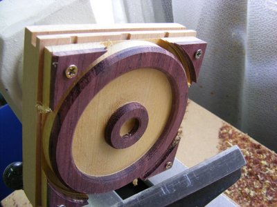

Laminat od egzotičnih drva pripremljen za izradu meta.
Kutno pričvrščeni laminat na tokarilici. Početak tokarenja izvana prema centru.
Prvi sloj tamnijeg drva maknut do pozadine poravnan i pobrušen. Slijedi demontaža i odrezivanje kutova.

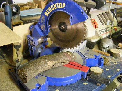

S kutnom pilom odrezana tri postolja od orahove cepanice, donji i zadnji dio poblanjani na ravnjaču.

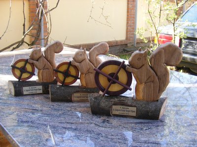

Gotove Shurine vjeverice broj 2.
Ovakav rad ja nazivam stilizirana rezbarija - koja prikazuje rezbareni objekt sa jako malo detalja.

Sada znam kakvu priču priča jedna od tri vjeverice na mojoj polici!

skidam kapu majstore
jako lijep posao i hvala na detaljnom objašnjenju

Mozes li mi reci, jeli ovo obicno glijeto sa sintetickom ruckom ili neki motorizirani alat?brankec wrote:

Mike - električno dlijeto, Ryobi, od sva tri mi je najdraži jer je najjači i ima dvije siline udara za grubo i finije rezbarenje.
