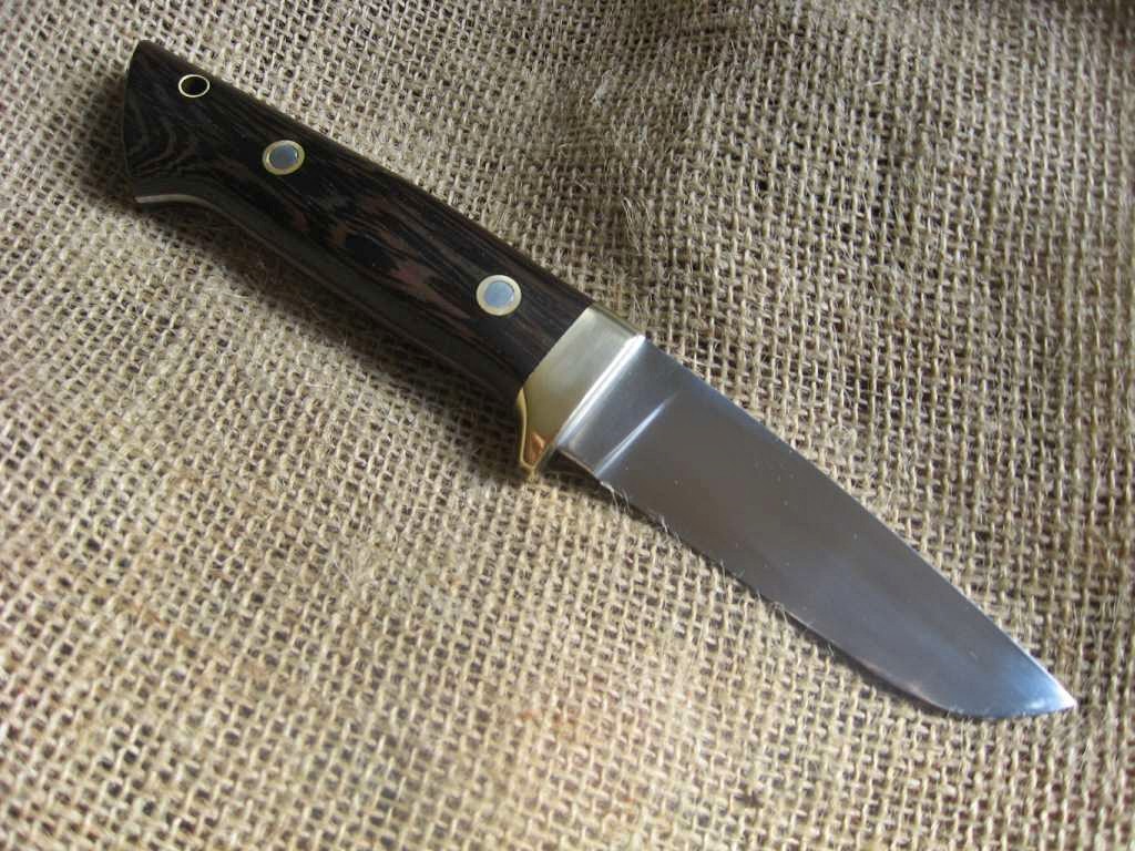

Pozdrav svima, znanim i neznanima !
Nije me bilo duze vrijeme, pa da se javim !
Knifemakingom sam se poceo baviti jos 2009. no u zadnjih godinu-dvije malo ozbiljnije.
Nabavilo se nesto alata, nesto se trenutno radi a nesto je u planu....
Koristim uglavnom karbonske celike 1075 i 5160.
Radio sam nesto i sa 440C, D2 i RWL-om
Evo nekoliko slika zadnjih radova.
Loveless style Drop point
Celik: 1075
Ukupna duzina: 22,5 cm
Ostrica: 10 cm
Debljina: 4 mm (podrucje guarda i riccassa)
Guard od mesinga,
drvo:WENGE sa crvenim spacerima
Kada se obradjuje Wenge mirise na kakao.
Drvo me odusevilo i svakako cu ga jos koristiti.
Ostrica je Full Flat Grind (FFG), ravno brusena od reznog brida prema ledjima.
Satinirana ostrica. Kod ricassa i bolstera noz je najdeblji, 4 mm, a prema krajevima se suzava u spic.
Drska je tipicnog Loveless stila stanjenog (tappered) tanga i profilirana da bi noz sto udobnije lezao u ruci. Futrola je od biljno stavljene govedje koze.
Rucno sivana sa 2 igle po sistemu sedlarski sav.

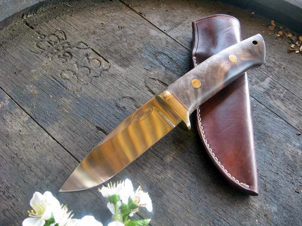

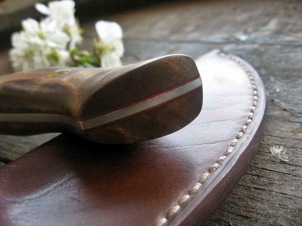

Ovo je drugi model iz ove linije.
Radjen je po narudzbi.
Covjek je htio da napavim cisto radni noz, bez ikakve sminke.
Dimenzije su iste kao i u prethodnog, samo je ostrica nesto modificirana.
Malo je izrazeniji drop na ledjima.
Celik je ostao isti.
Drska je od oraha sa crvenim spacerima
Ostrica je matirana, drvo malo manje luksuzno.
Futrola klasicna, bez ukrasavanja pa je i cijena noza bila manja.
Futrola, takodjer od biljno stavljene koze.
Bez ukrasavanja, bojana u smedje. Evo i nekih detaljnijih slika I nekoliko skupnih prije razdvajanja
Noz vec neko vrijeme sretno sluzi svog narucioca u Beogradu
Ukoliko imate kakvih pitanja, slobodno pitajte, rado cu odgovoriti.
Komentari i kritike dobrodosle !
