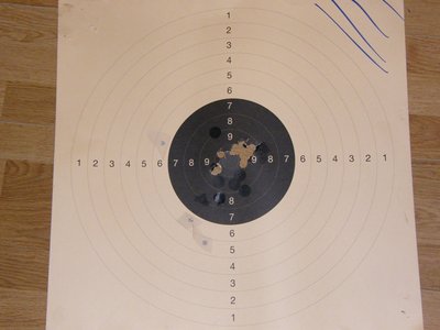

Punjeno je crnim barutom Vesuvit, 90 greina (blizu gornje dozvoljene granice preporučene od strane proizvođaća puške).
Prvo se pucalo sa kuglicom (.535) i krpicom (0.25 mm), kao što se preporučuje u upuststvima.
Rezultat se vidi na prvoj meti, udaljenost 50 metara.
Nakon toga isprobana su zrna, "custom made by Rusan", nešto između Minie i Maxi.
Stražnji dio zrna promjera je točno kao promjer polja cijevi, a prednji dio zrna tj jedan prsten promjera je žlijebova, da brtvi. Zrno se dosta teško nabija u cijev.
Rezultat je na drugoj meti, pad je očigledan zbog puno veće težine od kuglice.
Udaljenost ista.
Težina zrna je oko 570 greina, a kuglice 230 greina.
To je više manje to, ko ima pitanja nek digne ruku
Udaljenost ista.

Lijepa grupa, svaka čast.
Ovo večina lovaca ne može s karabinom i meh. nišanima.
Re: Rocky Mountain Hawken
ma naravno da može.nisam ja nekakav strijelac.ležeći položaj sa naslonom.ma ko stalak si ali bez stalka.to je samo proba da vidim kakvu grupu ima.
