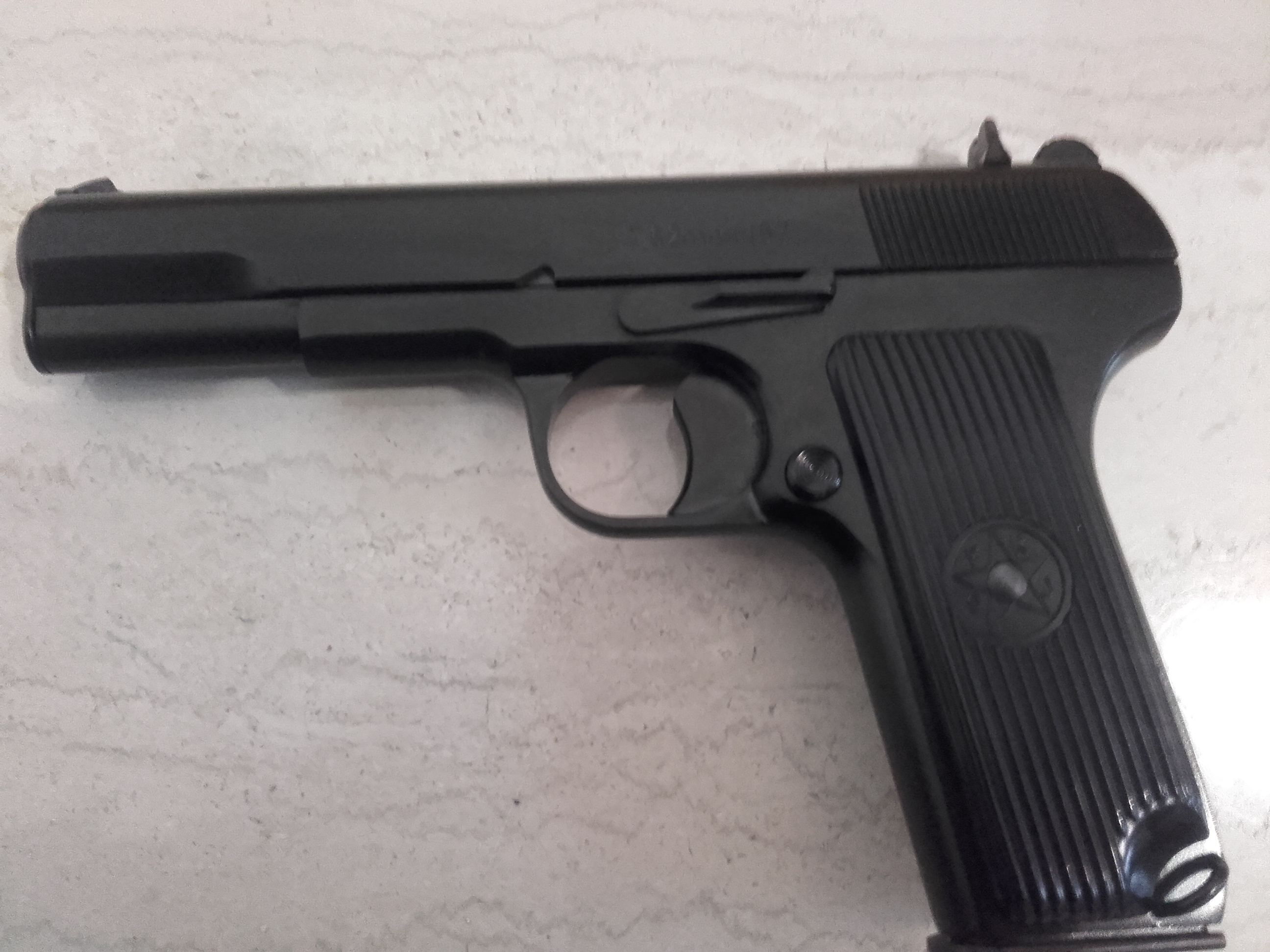

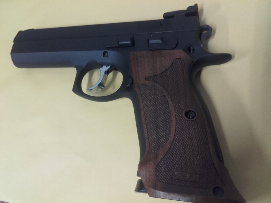

Nema mi druge, moram se početi baviti fotografijom
Slikano je bez blica pa zato je gold
Re: GUN-KOTE PROJECT
Hahhahahaha....... Jesam te doceko ?????
Sa digitalcima je veli problem kada slikas i kada padne nivo dnevnog ili ukupnog svijetla ispod nekog minimuma, tada ovisno o kvaliteti senzora pocme "vuci" na neku boju, jako cesto na crvenu. Dolaskom ovih novih jebenih STEDNIH zarulja fotke znaju stvarno biti cudne. ako imas bijele zidove i neki cisti kut u kuci onda je dobro slike raditi na takvom mjestu i uvijek sa upaljenim flashom ( govorimo o predmetima ), za podlogu si nabavis jednu bijelu i jednu crnu krpu pa biras kakav kontrast ti treba.
Mozes se pomoci i sa funkcijama WB i ISO, White-Ballance ti moze ubiti ostrinu ali igranje sa ISO osjetljivosti moze dosta pomoci da dobijes bolju fotku ako imas manjak svijetla-rasvijete, naravno sve do nekih granica.
Probaj okinuti par sklika istog prdmeta sa iste udaljenosti i povecavaj ISO pa usporedi rezultate da vidimo....

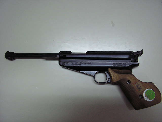

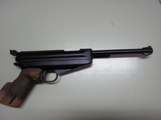

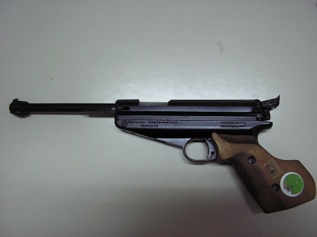

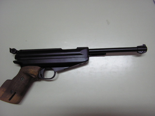

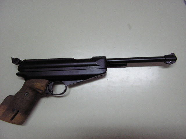

VII. zračni pištolj Feinwerkbau LP-65, u GK ''Flat Black''.
Prvi puta i rad sa ''legurom''. Sve isto u radu jedino slabiji pritisak prilikom pjeskarenja.

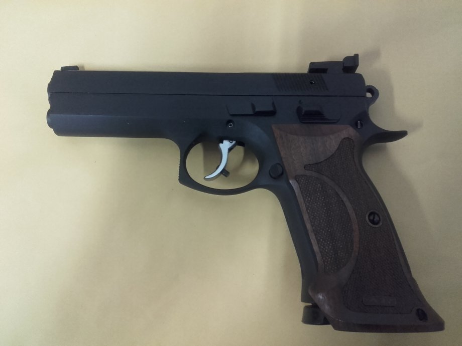

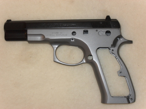

VIII, čeza 75B u ''titanium'' i ''flat black''. Došle su nove boje
olive drab green i gun metal blue

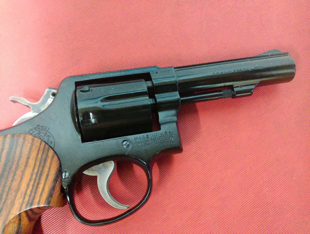

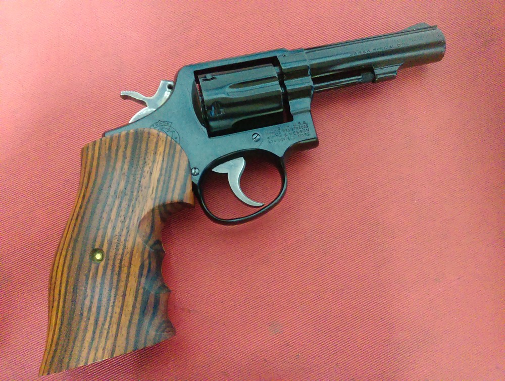

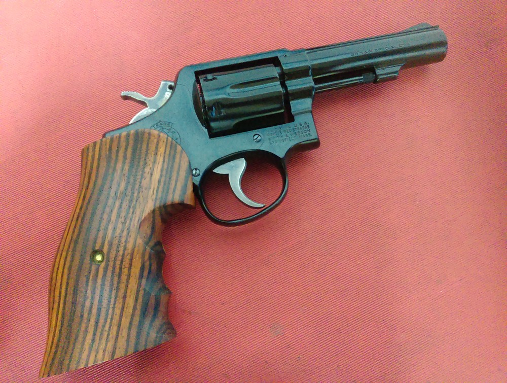

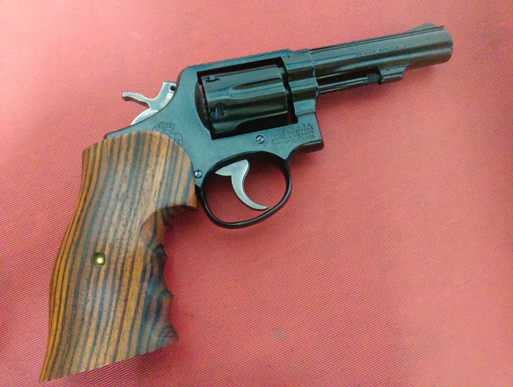

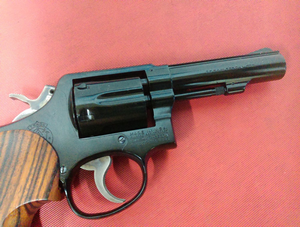

IX(2016), S&W 10 u ''flat black'', u nabavci je nova, osma boja- BRUSHED STAINLESS!

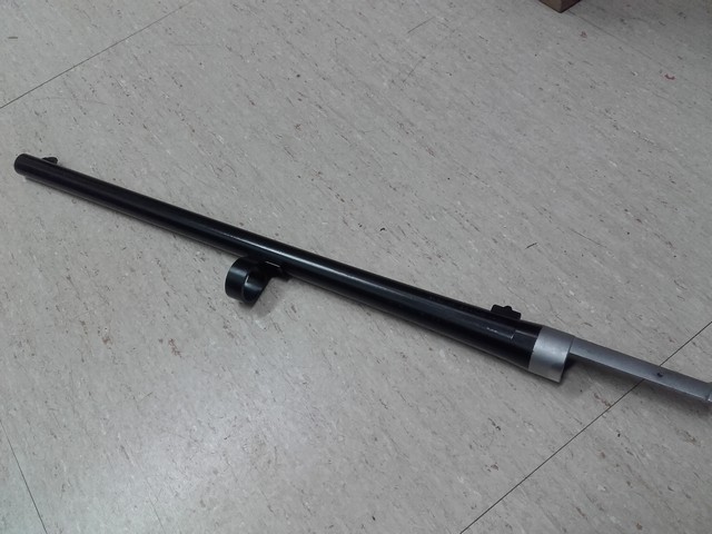

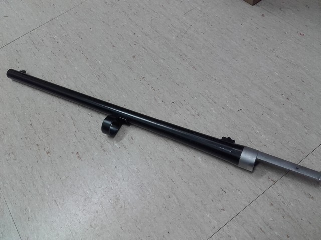

XI; cijev Beretta u gun metal blue.

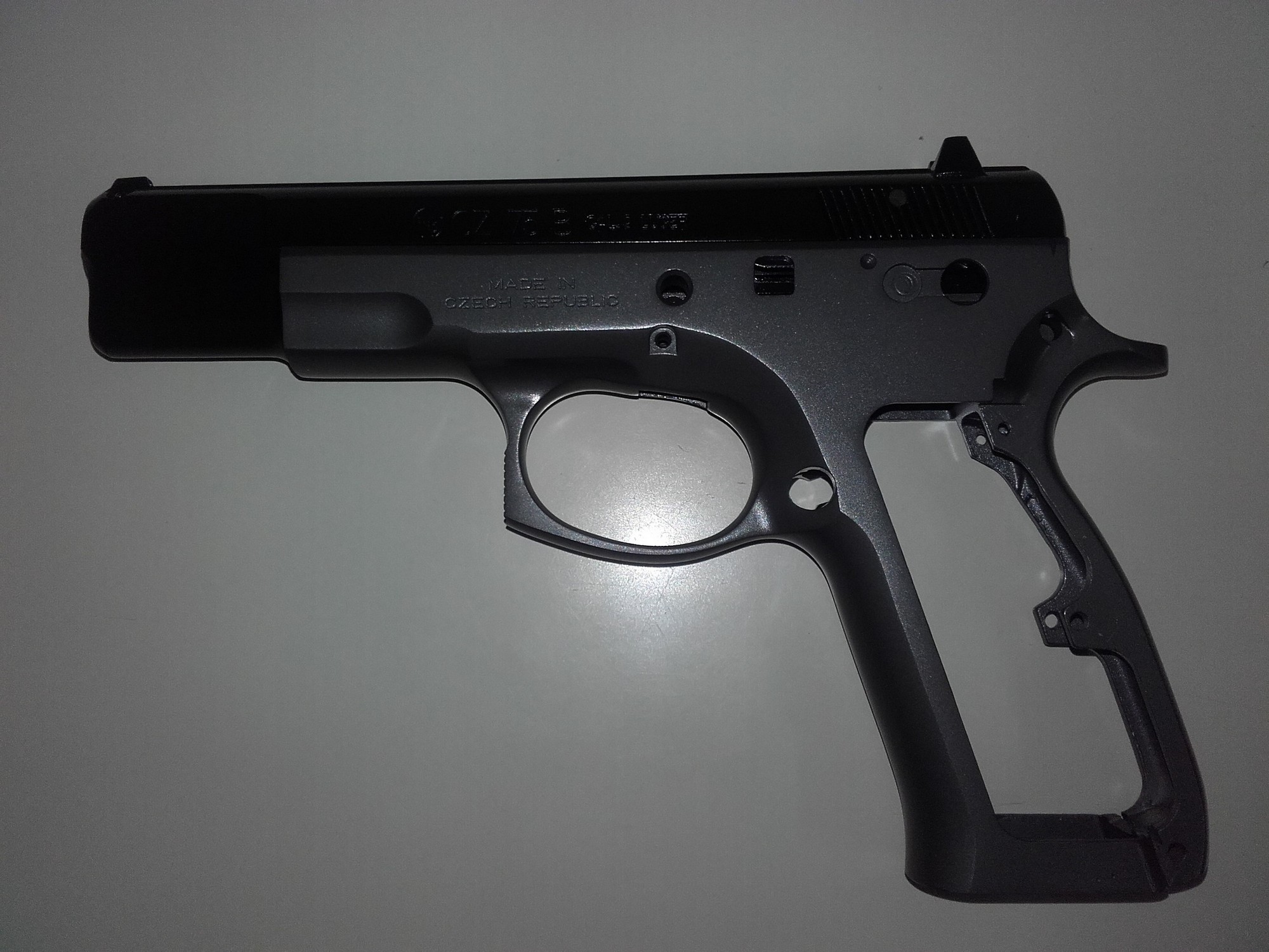

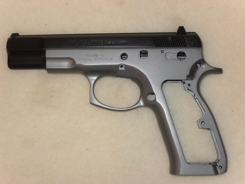

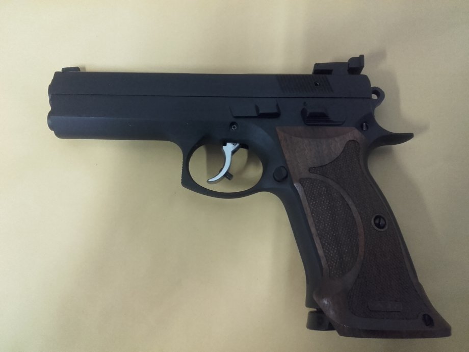

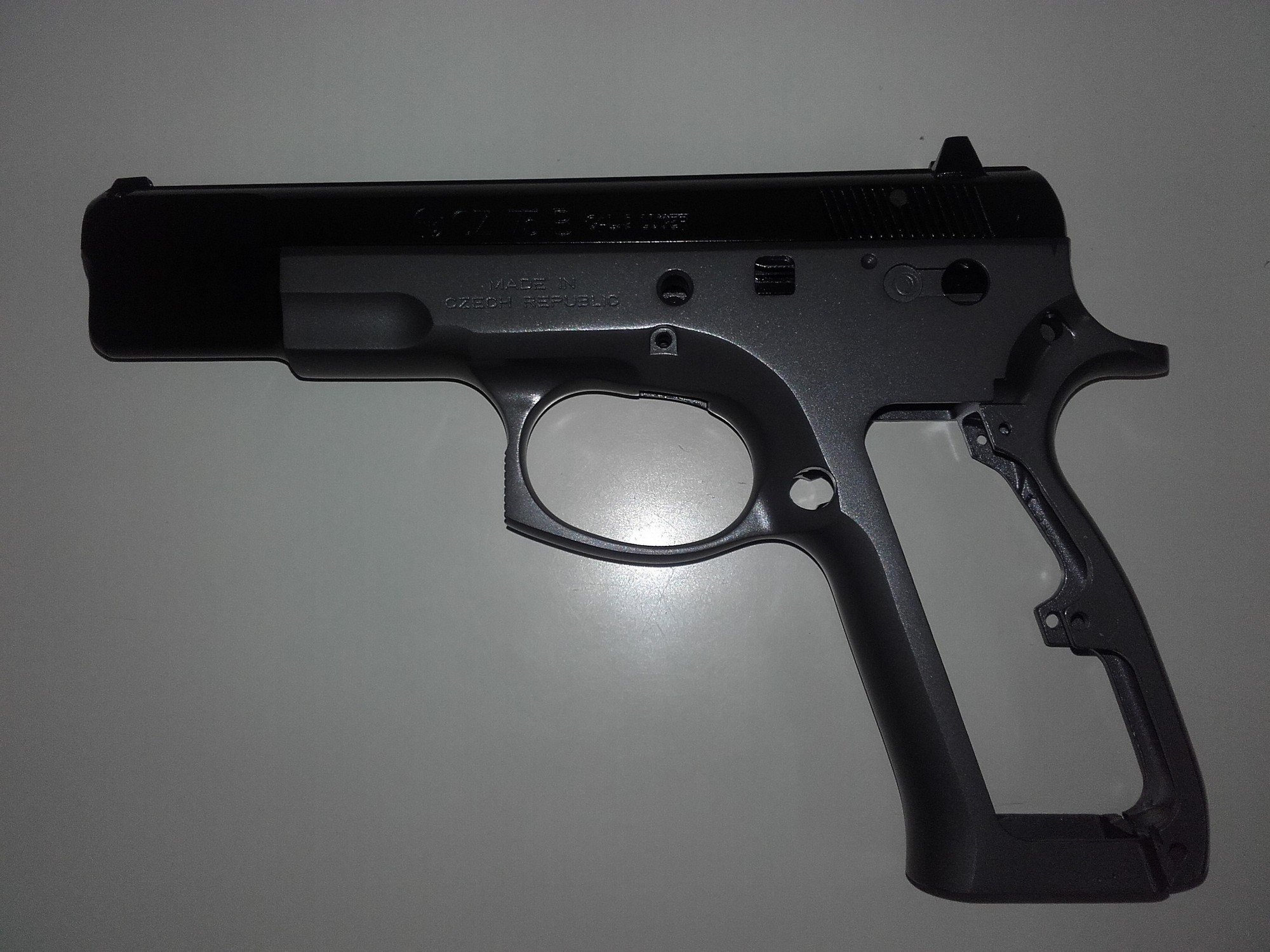

XII; CZ M-57 u satin black
po prvi put farbano sa membranskim kompresorom; rad s istim je puno bolji nego sa klipnim kompresorom, bez obzira što klipni ima ugrađen regulator pritiska zraka sa filterom za zrak i kondezatorom vlage i mini sakupljač vlage na ulaz u zračni kist.

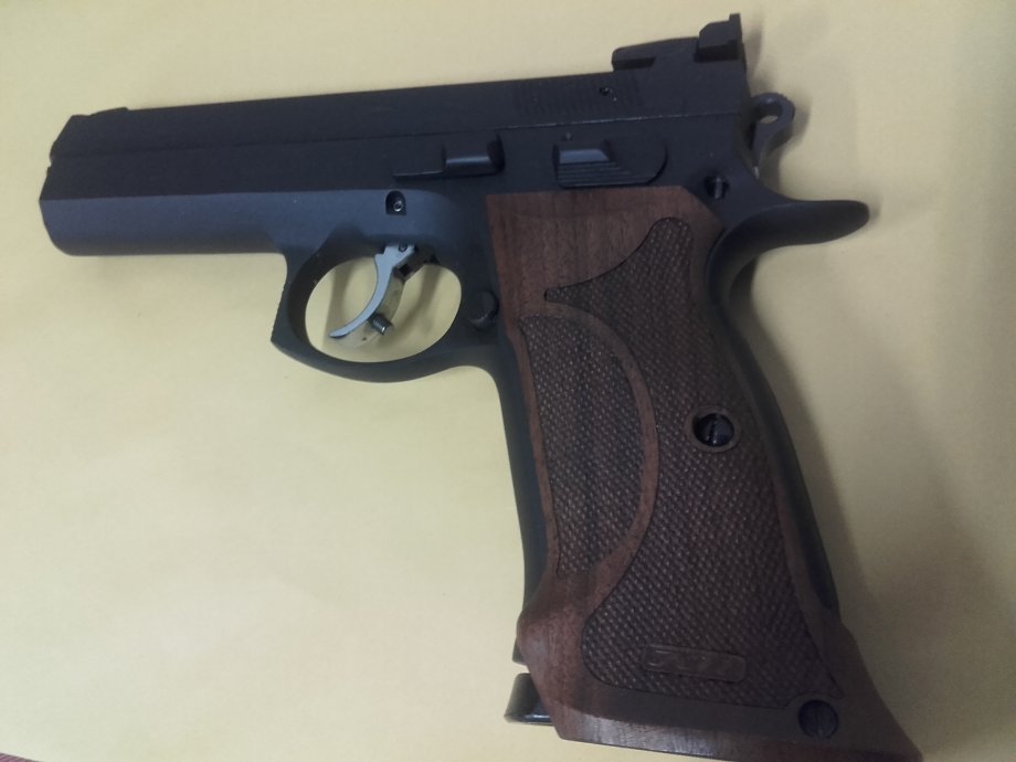

XV; čeza 97B u ''flat black''

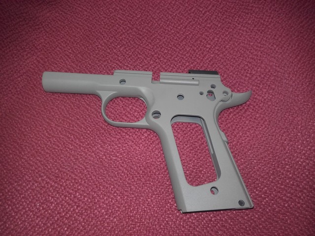

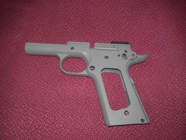

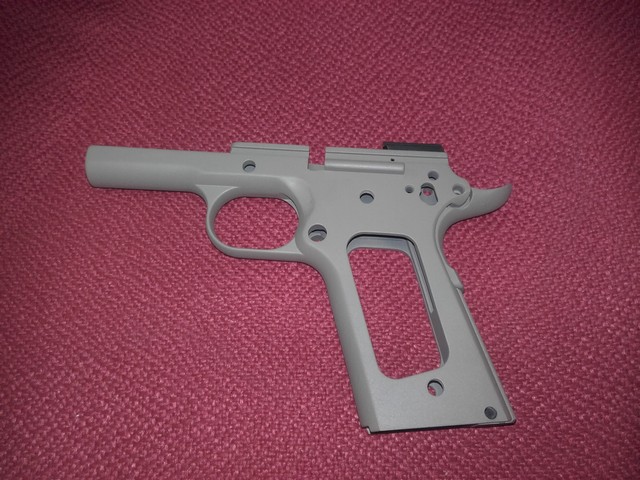

XVI; klon Colta 1911, u flat dark earth (tan).

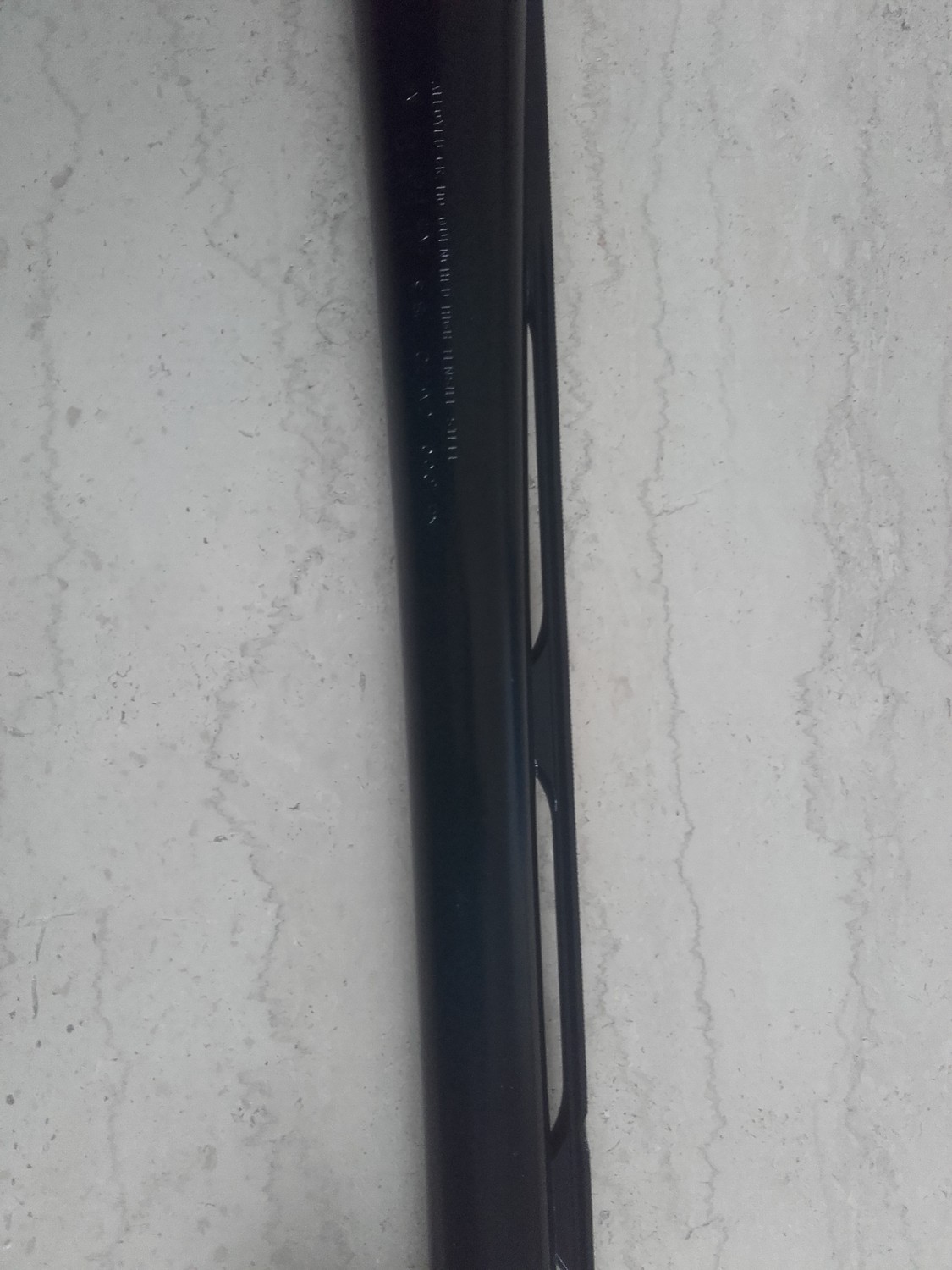

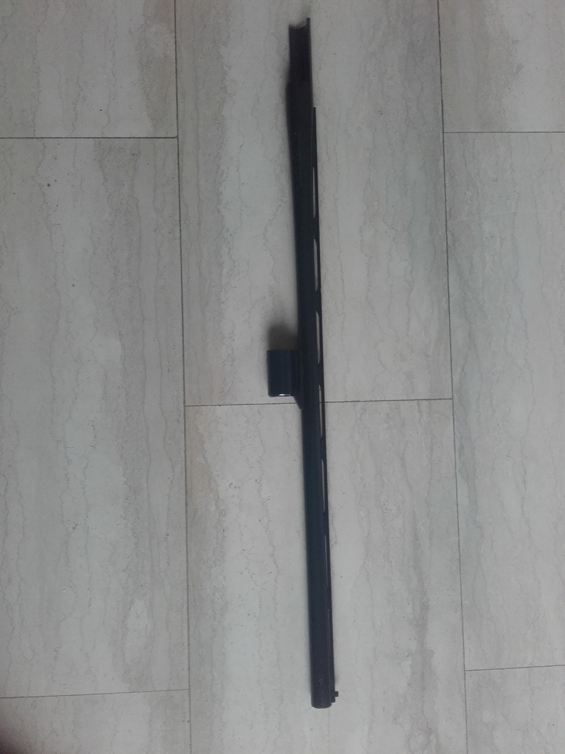

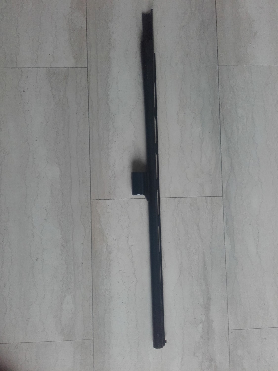

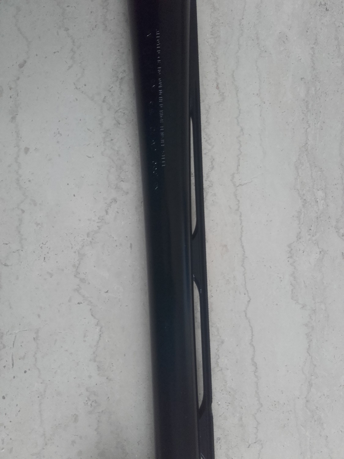

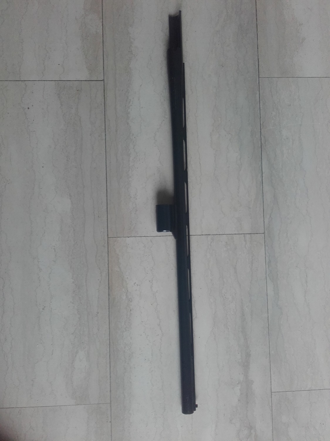

XVII; cijev Benelli M1 u gun metal blue.
